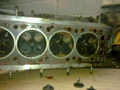

Hallo
wer kann mir sagen wo der unterschied bei den opel zylinderköpfen
nr. R90 400 188 und 90 470 271 liegt
ich habe ein corsa B mit dem x14xe Motor drin (R90 400 188) leider ist mir der zahnriemen übergesprungen,
habe von meinen kollegen einen kopf bekommen wo x14xe und x16xel draufsteht (90 470 271) aus einem astra g
wo liegt jetzt der unterschied sehen beide genau gleich aus?

die Teil-Nummer die du genannt hast, sind allesamt Rohteilnummern. Mit denen kannst du nichts anfangen.
Die Richtige Teil-Nr lautet: 90 543 902 Katalog-Nr. 56 07 063.
Nebenbei bemerkt sind die ZK`s der Motoren X14XE und X16XEL identisch. Kannst den also nehmen.

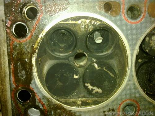

Aber sag mal, auf dem Foto sind Spuren im Alu. Ist da was abgebrochen und in den Brennraum gefallen bei laufenden Motor?
Wenn ja, wie sehen die Kolben aus?
Reinhard

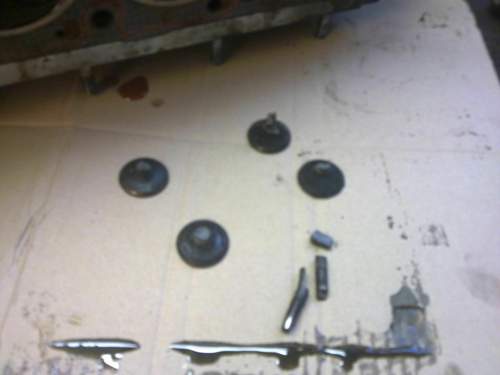

hallo reinhard
mir sind 4 ventile abgebrochen und 4 ventile sind krumm alle auslaßseite.
kolben sehen gut aus haben nichts abbekommen.
bin abends noch gefahren damit hab ihn dann zuhause abgestellt und am nächsten morgen sprang er nicht mehr an, drehte nicht mehr durch. weiß auch nicht wie es passiert ist wiegesagt bin abends noch normal mit gefahren.
mfg rosewood

Hallo rosewood,
wie abgerissene Ventile aussehen weis ich, habe selbst auf den Motorprüfstand etliche gesehen. Das wichtigste was ich sehen wollte sind die 4 Kolben. Also mach bitte von den 4 Kolben (alle in OT-Stellung) Bilder. Mich Interessieren die Kolbenböden.
Wenn Ventile in Brennraum herum fliegen haben die kolben auch Macken abbekommen.
Reinhard
Selbst wenn beim Starten der Zahnriemen reißt, kriegt der doch nicht so einen geknallt, daß VIER Ventile abreißen...? Der Motor muß sich doch mit einer höheren Drehzahl als Anlsserdrehzahl bewegt haben, sonst wäre EIN Zylinder betroffen, und dann wären die Ventile krumm und nicht abgerissen.
Also das soll beim Starten passiert sein? Und an den Kolben ist nichts zu sehen??
