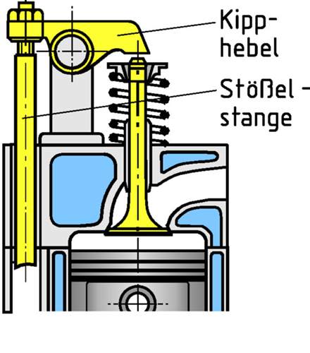

Unterschied Kipphebel, Kippelhebelwerk, Ventiltrieb und Ventilbrücke?
ich bin seit dem ersten April in einer neuen Tätigkeit in meiner Firma zuständig und habe jetzt in Zukunft mehr mit technischen Bauteilen, um genau zu sein Teile für Verbrennungsmotoren, zutun. Was ist der Unterschied zwischen Kipphebel, Kippelhebelwerk, Ventiltrieb und Ventilbrücke? Ich werde da aus den technischen Zeichnungen nicht schlau. Ich brauche da keine komplette technische Erklärung. Nur grob damit ich weiß was da auf mich zu kommt.

Ventile im Zylinderkopf sorgen dafür, das auf der einen seite Kraftstoff in den Zylinder und meist auf der gegenüberliegenden seite aus dem Zylinder kommen.
Für die gleichmäßige regelung, also das nicht gleichzeitig beide Seiten geöffnet sind, sorgt die Nockenwelle (bitte googlen), welche über z.b. Schlepphebel, Kipphebel die Ventile geregelt je nach Drehzahl des Motors öffnet.

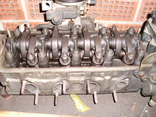

Die meisten PKW Motoren haben Obenliegende Nockenwelle, wo die Nocken über den Hydrostößel direkt auf das Ventil wirken. Ältere Motoren, oder auch LKW, haben die Nockenwelle im Motorblock. Da werden Ventile vom Nocken - Stößel - Stößelstange - Kipphebel - geöffnet. Beispiel ist z.B. der VW Käfer Boxermotor. Hier ist ein Kopf, der zwar eine Obenliegende Nockenwelle hat, aber trotzdem Kipphebel zum öffnen hat.
1-ventilkipphebel

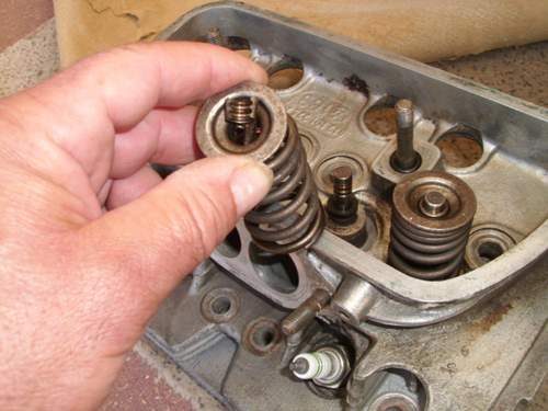

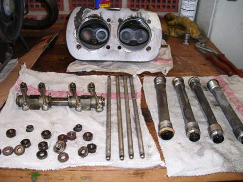

Und hier noch Fotos vom Käfermotor. Kipphebel (Welle) - Stößelstangen - Zylinderkopf mit Ventilen. Ähnlich sieht es auch bei größeren Motoren aus, wo keine verschleißenden Steuerketten, oder Zahnriemen verbaut sind. Da muß allerdings nach einiger Laufleistung das Ventilspiel geprüft/eingestelt werden.
08-kipphebelwelle
11-zylinderkopf-und-stoesselrohre
35-feder-teller-keile-entnehmen
