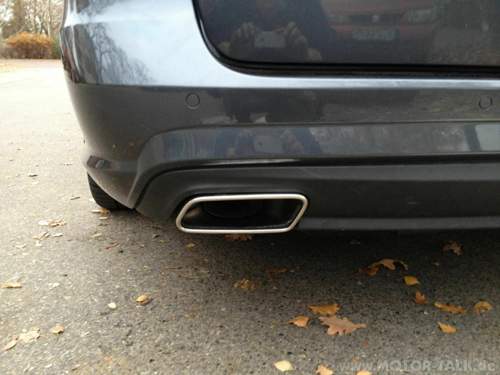

kann mir jemand sagen wie und ob ich die untere Stoßstangenblende im eingebauten Zutsand der gesamten Stoßstange ausgebaut bekomme.
Es handelt sich hier um einen E350 CDI Limo normal, kein AMG Paket.
Für hilfreiche Tipps und mögliche einbauanweisungen wäre ich sehr dankbar.
Vielen Dank schon mal....

worum gehts? um das untere teil in der heckstoßstange, wo ggf die ausschnitte für die rohre sind? klar kann man das wechseln. vermutlich sogar weitgehend ausklipsen, dürfte aber leicht zu sehen sein. hier kann man sich ein bild von der montagesituation machen.
Aber nur bei AMG PAket!
jo, hat ick auch erst gedacht. aber es gibt von carlsson einen einsatz für amg-paket und einen für fahrzeuge ohne amg paket. und von mercedes selbst auch, den hier.

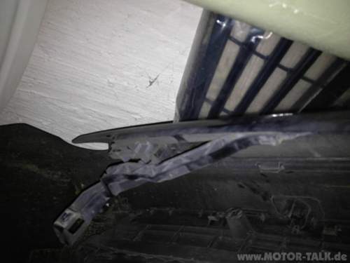

Ich glaube sind aber zwei Alunieten im Spiel.
Geht mit ausbauen am einfachsten.
Stoßfänger geht gut ab.
Schrauben in den Radkästen unten drunter und von innen in Kofferraum.
Dann von den Seiten lösen, geht gut.
Lieber eine Decke oder Tücher unterlegen, dann zerkratzt auch nichts.

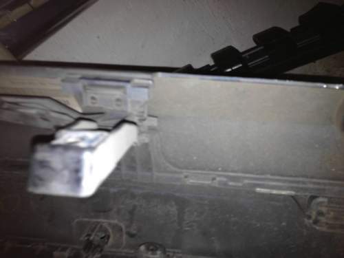

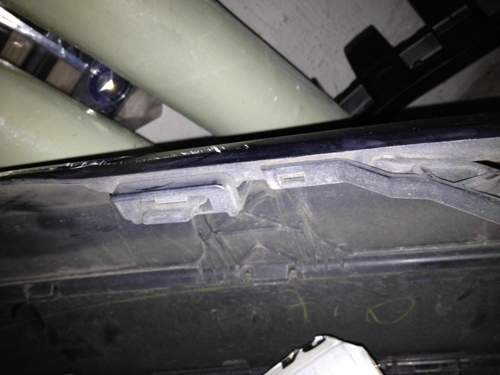

Also ist nur geklippt, mit etwas gefummel sollte sie auch bei montiertem Stoßfänger abzulösen sein.
Habe mal ein paar Bilder von meiner alten gemacht.
Aber warum legst Du Dich nicht unters Auto und guckst nach, dass wäre doch die einfachste Variante.

Also kann man vom sportpaket exterieur einfach gegen den diffusor vom amg paket tauschen?
Ne der AMG Diffusor passt nur an den AMG Stoßfänger.
Du kannst aber die Sportpaketblende, samt eckigen Tröten anbauen an den normalen Stoßfänger.
Img-0487
Aha oke..die eckigen tröten haben wir schon,also ja..am dienstag haben wir dann den s212..😉

Also ich habe mich darunter gelegt und nur die clipse gesehen nun bekomme ich diese nur schwer bewegt ich denke auch das ich die Stoßstange abbauen muss.
Was ich mich gefragt habe war ob die noch zusätzlich irgendwo genietet ist oder anders befestigt ist.
habe alle teile schon liegen und meine Niederlassung hat mir bestätigt das der wechsel auf die eckigen Rohre ohne probleme geht.
soooo es hat geklappt blede ist bereits beim Lackierer, habe vorher alles ausprobiert klappt wunderbar ab Do. fahre ich mit den eckigen röschen...🙂
