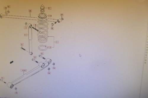

Hallo
Bei meinem Suzuki Wagon R sind unter beiden Federn an der Hinterachse unten due Gummis weg.
Gibt es dafür irgendwo Ersatzgummis?
Mir wurde gesagt, dafür müsste eine komplett neue Hinterachse eingebaut werden.
Danke im voraus für eure Antworten

Lass dir nichts Falsches von Leuten erzählen, die diese Autos gar nicht richtig kennen: Da waren nie Gummies! Die Federn liegen direkt auf dem nackten Blech der Hinterachse auf.
Ab dem Typ 4 (der mit dem Steuerkettenmotor und 94 PS) sind um die unterste Federnwicklung "Gummiüberzieher", mehr ist da nicht!

Meine Tochter hat das gleiche Model, dort sind Gummiteile an den Federn.
Wo bekomm ich denn diese Gummi Überzieher?
Der Wagen macht laute knackende Geräusche.
Ja, das Knacken kenne ich. Aber das kommt meistens vom Hebel und der Feder des Bremsdruckregelventils (den haben die WRs ohne ABS)!
Ich habe auch die "ungepolsterte" Federauflage auf der Hinterachse gefettet.
Ansonsten: Die Original ET-Nummer für den "Überzieher" lautet: 41341-80G00
Aber ob man die so ohne Weiteres montieren kann?

Wahrscheinlich nur direkt beim Vertragshändler.
Zur Sicherheit: die Fahrgestell-Nr. hilft immer. Schlüsselnummern (Code 1 und Code 2) sind zu ungenau!.
Auf diesem Bild sieht man die Teile (Position 2)
