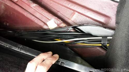

wie oben schon steht, ist mein komplettes Unterdrucksystem ausgefallen, bis auf die ZV.
Ich weiß, dass die ZV eine separate Pumpe unter der Rückbank besitzt, sodass sie vom restlichen U-System unbeeinflusst arbeitet. Ich habe schonmal gesucht und in einem älteren Beitrag (2010) gelesen, dass unter dem Fahrersitz wohl ein Unterdruckschlauch sitz, der werksseitig sehr kurz geraten ist und sich evtl. Mal vom Rest trenn. Meine Frage ist nun, wo genau ich den Schlauch finde?! Welche Farbe hat er und muss der Sitz raus, um ran zu kommen? Ich habe zwar schon den Teppich draußen und auch den schwarzen Kabelschacht offen, finde allerdings keine Unterdruckschlauch-Verbinder.
Achso, falls es relevant ist, mein Auto ist eine 200D Limo, Fahrersitz mechanisch. Baujahr 1992 MoPf 1

Achso, was meinen anfangs erwähnten Schlauch angeht: diesen scheints(zumindest in dieser zu kurzen Version) nur im QP für die Lehnenverriegelung zu geben, ich konnte zumindest bei mir keine Trennstelle im weißen Schlauch finden(jener, welcher durch die Feuerwand bis zum Magnetventil der Kopfstützen führt)

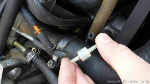

neuster Stand ist nun folgender: LWR-Leitungen sind alle ok, Schalter auch. Ich habe zu Testzwecken einmal diesen Filter kurz hinter der Unterdruckpumpe (Bild) ausgebaut und durch ein entsprechendes Stück Rohr ersetzt und nun kommts: Sowohl die LWR als auch die Kopfstützen funktionieren. Letztere sogar besser denn je, nämlich genau so wie von euch beschrieben: Kurz auf Schalter drücken und zack liegen sie flach. Meine Vermutung wäre nun noch, dass die Pumpe, warum auch immer zu wenig Unterdruck erzeugt und der durch den Filter(der übrigens neu ist, weil ich dachte, dass der alte einfach nur verstopft war... leider gefehlt) so "gebremst" wird, dass es nicht mehr reicht. Ich werde auch nochmal nach dem von ppuluio beschriebenen Problem gucken... jedenfalls ist das auch meine letzte Idee.
Nochmal ne Frage an die Experten unter Euch: Kann was passieren, wenn ich den Filter einfach draußen lasse? (Klar, da wird nicht ohne Grund n Filter drin sein aber ich meine eher im Bezug auf den Unterdruck, dass vllt. Eine Unterdruckdose durch zu hohen U-Druck Schaden nimmt?

Dieser "Filter" sieht mir eher aus wie ein Rückschlagventil....
Bitte korrigiert mich, wenn ich falsch liege.
Bau das Ding doch spaßeshalber mal andersherum ein... vielleicht geht's dann ja?
LG, Mani
Alles schon probiert... erfolglos. Das Ding wird bei MB als "Sieb" geführt und sieht auch aus, wie ein kleiner Sinterfilter...

wnns ohne Plastik Dingsi funktioniert: lass weg, oder bestell ein neues ;-)
