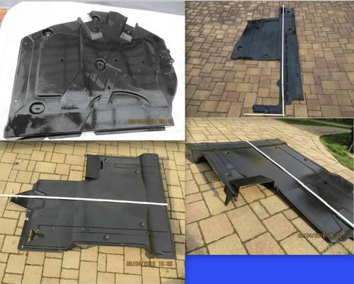

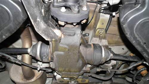

Unter den voll-flächig abgedeckten Boden, wirst du keinen Rost finden, aber in den 4 leicht zugängigen Rad-Innenseiten (Räder abschrauben) gibt es einige böse Überaschungen.
Wen es heutzutage noch stört ... der nimmt Drahtbürste -Pinsel & Metall-Schutzfarbe plus 2 h Freizeit.
p.s.: die tragenden Hohlräume (sichtbar nach entfernen der Plaste-Deckel) sind vorbildlich mit Hohlraum-Schutz -ab Werk - schon eingeschmiert.
Bildschirmfoto-2018-01-02-um-17-42-01
Bildschirmfoto-2018-01-02-um-17-41-16
Bildschirmfoto-2018-01-02-um-17-46-02
+6

Was mir aber aufgefallen ist, erst denkt man Mercedes hat da gar keinen Unterbodenschutz drauf aber als alles freigelegt war hat man gerade am Heck und den Längsträgern in der Karosserie doch schon viel Pampe ab Werk drauf. Auch im Längsträger ist Hohlraumversiegelung ab Werk.
Aber komischerweise direkt hinter den Vorderrädern ist gar nix. Die Stelle an der der Kotflügel unten am schweller verschraubt ist. Deshalb Radhausschalen vorne raus.
Ich war jüngst mit meinem W447 von 2019 bei einem Karosseriebauer. Familienbetrieb in zweiter Generation mit 15 Mitarbeitern. Einer der beiden Senior-Chefs nahm das Fahrzeug auf die Bühne und besprach mit mir die wesentlichen Dinge:
Die Unterbodenverkleidung hat primär aerodynamische Gründe, schützt aber nebenbei auch den Unterboden schon sehr gut.
Die Bereiche, die nicht durch die Unterbodenverkleidung geschützt sind, weisen im nun bereits 6ten Laufzeitjahr oberflächlich leichte Rostansätze auf. Ich hätte früher kommen sollen.
Die Hohlräume sind nach seiner Aussage bereits ab Werk sehr gut konserviert, da muss man nicht nacharbeiten. Das deckt sich mit dem weiter vorn von @Pahul gemachten Beitrag.
Sein Vorschlag: Demontage der Unterbodenverkleidung und Radhausschalen, Säubern, punktuelles Aufbringen von Wachs wo notwendig. Das Wachs ist Faßware, die Marke kann ich nicht erinnern. Etwa 2 Tage Werkstattaufenthalt. Kosten je nach Notwendigkeit bis 500 Euronen. Kontrolle und ggfs. Nacharbeit in 5 Jahren.
Die Maßnahmen wären langfristig total ausreichend, sofern ich mit dem Fahrzeug nicht permanent auf Schotter oder im Schnee unterwegs wäre. Bin ich nicht.
