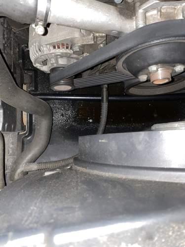

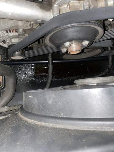

Guten Tag Leute,
Mein CLK hat bis Anfang letzten Jahres nur 30000km drauf gehabt und wurde vom Vorbesitzer bis vor kurzem auf 190000km gefahren. Aber steht an für sich Top da.
Ich war vor zwei Wochen bei der Inspektion (Öl wechsel etc …) und Getriebespülung. Von der Werkstatt wurde nicht beanstandet bzw. überhaupt nichts gesagt..
Jetzt mache ich gerade die Motorhaube auf und sehe im Unterbodenschutz steht das Öl..
Ölstand vom Motor ist Top.
Getriebe läuft gut sobald der Motor auf Temperatur ist.
Könnte das auch Getriebeöl sein?
LG Marius
Öl Unterboden

Hallo Marius.
Getriebeöl sollte rot sein.
Das kann alles mögliche sein, Servoöl, Getriebeöl, Motoröl, Kühlflüssigkeit...
Ohne das Auto auf die Bühne zu tun und die Unterbodenverkleidung abzunehmen wäre das Rätselraten
Welcher Motor ist wohl offensichtlich auch egal.
Ausserdem würde ich dahin fahren wo die Wechsel gemacht wurden. Von Zufall kann man wohl nicht reden.
Und 160.000 km in anderthalb Jahren kommen hin?
Markus hat Recht, zurück in die anfangs angesprochene Werkstatt.
Auffällig ist die "Tröpfchenbildung" auf der Unterbodenverkleidung,
normalerweise bildet sich dort relativ schnell eine "Ölpfütze"... 🙄

Ölfilter vorn oben rechts am Motor (vielleicht nicht richtig montiert beim Ölwechsel)
Ansonsten Simmerring Kurbelwelle, Ölkühler undicht und/oder noch tausend andere Möglichkeiten , wo ein M113 (wie auch M112) Öl verlieren kannn.
!!!"Getriebe läuft gut sobald er auf Temperatur ist"!!!Das Getriebe sollte nach Spühlung immer geschmeidig laufen , egal ob Warm oder Kalt!!!
Wurde die Automatik nach TimEckard gespült ???
und ist dadurch vieleicht einer der Anschlüsse vorn am Kühler nicht mehr dicht , dann auf jeden fall nicht mehr Fahren!!!

Sooo.. Nockenwelle/Mehring ist Schrott daher das Öl.
Hat jemand eine ungefähre Preisvorstellung was das ganze kosten könnte? Bekomme am Mittwoch mein Kostenvoranschlag aber ich habe bei dieser Werkstatt einfach kein gutes Gefühl. Vielleicht kommt jemand aus Berlin und kann mir eine gute Werkstatt empfehlen? 🙂
@clk2001998 schrieb am 13. August 2022 um 07:07:26 Uhr:
Sicher????????
Das sagt wer? Was soll ein Mehring sein? Wenn du das Magnetventil oben meinst: Das kann man abdichten.
Aber: Das sifft dir garantiert mal nicht den Unterboden so ein wie auf den Bildern.
Wenn du die Nockenwelle meinst: Käse.
Geh einfach mal in ne kleine Werkstatt und lass die schauen. Taxiwerkstatt. Und nicht sagen was die anderen meinen. Die haben beim Ölwechsel Mist gebaut und fertig.
@MxD schrieb am 11. August 2022 um 23:20:59 Uhr:
Sieht sehr nach M111 ohne Kompi aus, also der mit 136PS auf den Bildern…
