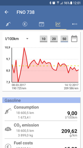

Ich denke da an ein defektes Motorlager oder einen Sensor, der gerade im Schubwechsel nicht saubere Werte von sich gibt. Was meint ihr, wo ich anfangen soll zu suchen? Komischerweise ist auch der Verbrauch runter (tanke 100% 95-Benzin, kein Ethanol) die letzten Monate, dabei steigt sowas doch im Winter... Normalerweise krieg ich den praktisch nie unter 9l/100km aber seit Oktober ist der Schnitt immer weiter runter.

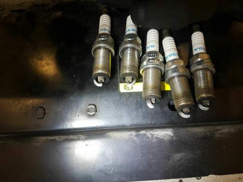

Zündkerzen sind jetzt ca. 50.000km drinne (orig. Volvo).

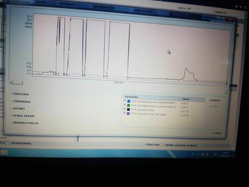

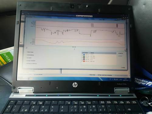

Mal mit Vida gefahren, aber seht selbst. Keine Fehlercodes, leider.
+2
Teil 2...

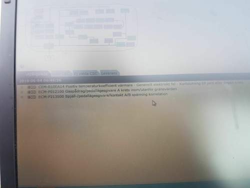

Update auch hier nochmal. Fehlercode zur Drosselklappe nach efolgloser Diagnose vom Freundlichen. 1x Gelöscht und für 'ne Woche war Ruhe. Vorsorglich schonmal ne Gebrauchte besorgt. Vorhin wieder gleicher Fehler wo es wieder wärmer wird, also die Gebrauchte rein und testweise mit Vida adaptiert. Braucht also keine Softwareprogrammierung, wie mein Freundlicher fürchtete. Auto läuft und zieht einwandfrei auf der Runde ums Dorf. Ach ja: Art. VO 30711552 ist die Drosselklappe, wen es interessiert.
Sonntag gehts 90km nach Linköping, da wird dann auf längerer Strecke getestet.

Ist der Verbrauch auch runter gegangen?
