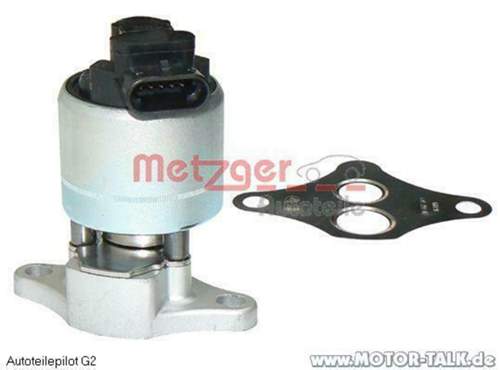

@Kurt:
Der 3,2l V6 hat übrigens kein AGR.
Sagt Opel und auch ein bekannter aus ner freiwen Werkstatt ...
Vorgänger hatte wohl ...
Was kannst Du dazu sagen?
hallo! agr-ventil 0892009 metzger-nr- vom y22xe bis y32 se passend
P0420 Katalysatoranlage , Katalysatoranlage - Wirkungsgrad unter Schwellenwert Katalysator , Kabelbaum , Beheizte Lambdasonde 2
P0421 Startkatalysator , Startkatalysator - Wirkungsgrad unter Schwellenwert Katalysator , Kabelbaum , Beheizte Lambdasonde 2
mfg  p.s. laut unserem teilelieferant soll er ein AGR-ventil haben!

Agr-ventil
