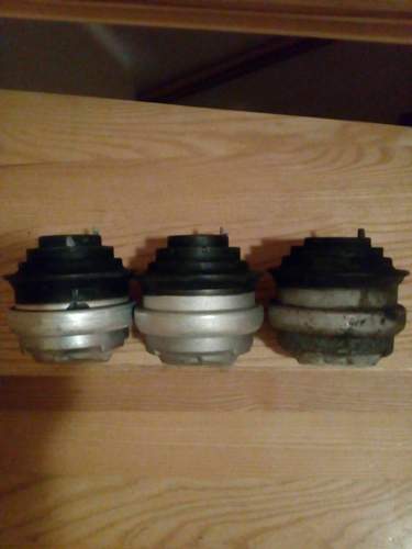

Gänzlich neu sind obere Querlenker und vordere Radlager. Vor einigen Monaten Motor/Getriebelager, alle Streben und untere Querlenker hinten.

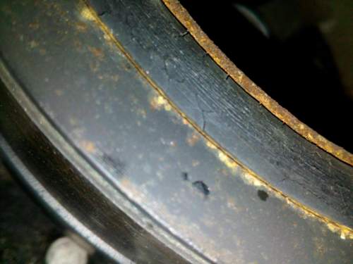

Die Antriebsscheibe auf der KW hätte ich in Verdacht und auch schon getauscht wenn ich die Schraube denn losbekommen hätte. Hier hat sich schon ein Rostrand gebildet und ich bilde mir ein ,daß diese doch nicht ganz rund läuft.
