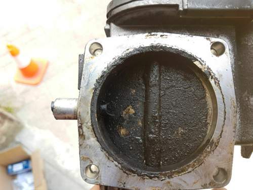

Ich weiß ja nicht, ich habe mit meinem schalter auch bis zuletzt mit unruhigem motorlauf gekämpft.
Zu dem quietschen kann ich die nichts sagen aber hast du mal deine Drosselklappe gereinigt und neu Adaptiert?
Bei mir war die DK der überltäter für einen unrunden und Ruckeligen Motorlauf.
So sah meine DK aus nach 280 000km.

Klar, die ist schon länger blitzeblank. Obwohl, mittlerweile könnte ich sie nochmals kontaktieren, ist bestimmt schon ein halbes Jahr her.
