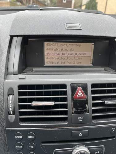

Hi! Das Thema ist zwar schon älter, aber habe dieselbe Ausgangslage mit meinem S204 BJ 2009 mit NTG4 und 518 UCI
Hab mir ebenfalls den BT Adapter für das Media Interface im Handschuhfach oben links besorgt. Wenn ich den anstecke passiert über das Interface leider nichts & im Display steht dauerhaft „Media Interface nicht verfügbar.“ Also auch, wenn der Adapter garnicht gesteckt ist.
Hat jemand ne Idee was die Ursache sein könnte und wie ich das behoben kriege?

Hallo
Stelle bitte Bilder von der Comand NTG4 Konfiguration aus dem Engineering Menü ein. Also vorerst alles aus Punkt 7.7 Seite 1 - 4 + Punkt 4.1 und die Fehlereinträge aus der History also aus Punkt 5.
Über die längere (>5 Sek) gleichzeitige Betätigung der Gerätetasten "Hörer auflegen" + "#" + "1" gelangt man in das Menü.
Aber hier schon einmal die Frage ob irgend etwas wie Kamera oder andere zusätzliche Infotainment Hardware nachgerüstet wurde?
Dieses kann natürlich auch schon bei einem Vorbesitzer geschehen sein.
Gruß Michael
Das Menü ist leider ohne Zahlenführung aufgebaut. Hab jetzt einfach mal fotografiert, was vermutlich relevant sein könnte…
Zwecks Fehlerspeicher: Ist gut gefüllt mit >50 Einträgen (Cd/DVD, Radio, Navi, Batterie,..)
Gibts was spezielles auf das ich achten soll?
Nachgerüstet wurde beim Fahrzeug ne Anhängerkupplung und ne Standheizung.
VG Mary
Hallo
Jetzt wissen wir doch schon einmal, das du kein Comand NTG4 System um das es hier ursprünglich ging verbaut hast.
Ich kenne das Gerät nicht. Es kann sich dann ja nur um ein Audio 20 oder Audio APS 50 Gerät handeln.
An deinen fotografierten Daten sieht man das du in der Mittelkonsole eine sichtbare Bluetooth Kontaktplatte verbaut hast. Stimmt das?
Sämtliche Fehler im Fehlerspeicher fotografieren und danach löschen.
Stelle dann bitte die Fotos von dem Fehlerspeicher ein.
Wichtig sind unter anderen die "MOST" Fehler.
Einen Tag später kontrollierst du dann wieder den Fehlerspeicher und siehst dann was für neue Einträge vorhanden sind.
Vielleicht findest du auch die MOST Konfiguration. Diese Fotos dann auch einstellen.
Gruß Michael
Ja stimmt, es ist ein Audio APS 50 - kannte die Unterschiede zwischen diesem und dem Comand NTG 4.0 bis eben nicht. Musste mich erst einlesen…
Ich kann via Bluetooth mein Smartphone zum telefonieren koppeln (unabhängig vom Adapter), aber wo genau der Sender verbaut ist weiß ich nicht. Bei der Mittelkonsole ist mir nichts aufgefallen.
Zwecks Fehlerspeicher: geht klar!
Danke für die Tipps. Werde das Forum zusätzlich mal nach Audio APS 50 durchsuchen.
VG

Dieses "Steuergerät" ist bei deinem APS50 codiert. Wenn das aber durch einen unfachmännischen Ausbau nicht mehr vorhanden ist, kann der MOST BUS unter Umständen nicht mehr vernünftig arbeiten. Da könnte dein Problem liegen.
So eine Kontaktplatte wie unten im Foto müsste also bei deinem sichtbar auf einem Sockel unterhalb der linken Mittelkonsolenklappe verbaut sein.
Wenn NEIN entferne versuchsweise in dem APS50 den Haken bei "Use BT contact plate" und starte durch 15 Sekunden den Austaster des APS50 betätigen oder 5 Minuten den Wagen verriegeln das APS50 neu und prüfe dann die Media Interface Funktion und fotografiere die Fehlereinträge.
