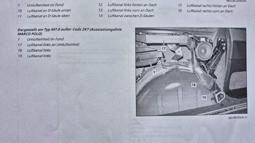

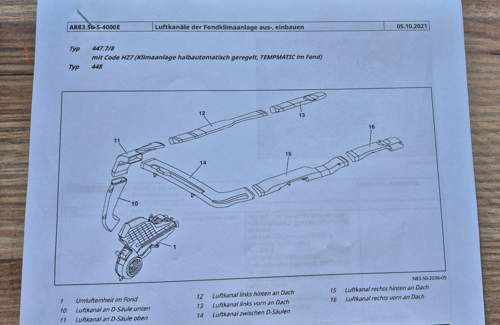

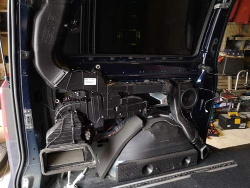

Der Luftkanal geht von hinten links nach oben, von dort aus geht er ein mal auf die andere Fahrzeigseite und nach vorne. Man kann nur die einzelnen Austritte etwas verschließen, mehr Möglichkeiten hat man nicht.
Ein Kanal geht noch im Fußbereich nach vorne links. Rechts gibt es den nicht.

Auf der Explosionszeichnung fehlt mir der von @Hanes1982 erwähnte Austritt im linken Fußbereich.
Ich hatte gehofft, dass man sich damals beim Feintuning des HVAC-Kanalsystems etwas mehr Mühe gegeben hätte – aber offenbar nicht. Na ja, was soll’s. 😄
Hier ist der zweite Teil der Explosionszeichnung.

@HHH1961 schrieb am 18. Juli 2025 um 14:05:54 Uhr:
Der geht ja auch von dem Lüftermotorgehäuse aus nach vorne/oben weg. Davor sitzt die einzige Klappe in diesem System, die die Verteilung oben/unten steuert.
Diese Verteilung ist bei mir defekt, weshalb nur unten im linken Fußraum Luft raus kam. Hab die Klappen per Hand in Mittelstellung gebracht, da der Motor sich bei mir eh nicht mehr bewegt.
