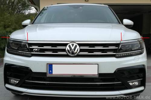

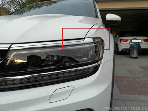

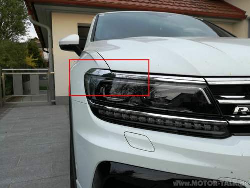

Jetzt nach dem Winter hatte ich mal Zeit meinem Tiguan eine ausführliche Handwäsche zu gönnen und ist mir aufgefallen, dass die Front ziemlich schlampig zusammengebaut wurde.
Erstmal ist mir nur aufgefallen, dass Beifahrerseitig die Motorhaube tiefer steht als der Kotflügel.
Da dachte ich noch ich drehe den Gummipuffer an der Motorhaube heraus und stelle die Motorhaube bündig zum Kotflügel.
Das Funktioniert grundsätzlich, allerdings ist jetzt schon der Spalt zwischen Scheinwerfer und Motorhaube rechts größer als links, das würde dann noch schlimmer werden.
Weiters steht die Motorhaube rechts weiter über den Kühlergrill und Scheinwerfer als links.
Würde ich ihn nicht als Neuwagen übernommen haben, würde ich von einem schlampig zusammengebauten Unfallwagen ausgehen.
Bitte jetzt keine Diskussion warum ich das nicht bei der Übernahme gesehen habe, das macht die schlampige Front nicht besser.
Bei allen meinen Vorgängerfahrzeugen hatte ich so etwas noch nicht und deshalb wohl zu wenig beachtet.
Hat jemand von euch ähnliche Erfahrungen gemacht.
Ich werde bei Gelegenheit meinen Händler aufsuchen.
Anbei noch einige Bilder.
Danke für eure Rückmeldungen

Ich hatte auch Probleme mit Spaltmaßen an den gleichen stellen, der Meister meinte das er nach meiner Reklamation die Fahrzeuge in der Ausstellung sich angesehen hatte und alle so wären, das Problem lag bei mir an der Chromleiste über dem Scheinwerfer (soll ein eigenes Teil sein) die wurde neu Justiert und es war nichts mehr zu sehen.
Deine Spaltmaße sind heftig die Motorhaube hat Versatz ob es bei Dir auch so zu beheben geht kann ich nicht sagen.
@443-B9 - Sieht so aus als ob der linke Scheinwerker auf deinen Bildern (In Fahrtrichtung recht) schief eingebaut ist und innen etwas "hängt". Das sieht man gut am Spalt (oben) zum Kotflügel, der wird auf der Innenseite größer. Wenn dann die Motorhaube an den schiefen Scheinwerfer angepasst wird dann hängt natürlich auch die Haube links tiefer als rechts (auf den Bildern) und der Grill ist auch etwas schief.
Wenn du deinem 🙂 das zeigst und er das nachjustiert, würde ich beim Beifahrer Scheinwerfer anfangen, Fahrerseite scheint zu passen. Meiner hatte übrigens nie so eine Nachbearbeitung nötig

Gestern war meiner wegen der schlampig zusammengebauten Front in der Werkstatt und die Spaltmaße an der Front wurden korrigiert. Jetzt siehts gut aus. Wenn man jetzt wirklich ganz ganz genau hinsieht kann man vielleicht noch die eine oder andere Ungleichmäßigkeit feststellen, das steht aber nicht in Relation zum Aufwand.
