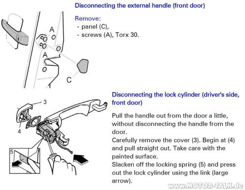

und dann das: schaut euch das bild an. da hat jemand den türgriff rausgerissen und dann mit einer spaxschraube und kleber wieder angeklebt....
was nun?
wie kann ich das reparieren?

Da wird wohl nur ein neuer Griff helfen. Schloss kann drin bleiben.
Was willst'n da reparieren..? Griff auswechseln ist angesagt.

also nur den türgriff kaufen? sonst nix?
Ja das muss reichen. Ausbau geht recht einfach, Einbau ist ein bisschen fummelig. Da habe ich mir mit einem flachen Schraubenzieher geholfen.

bei dem griff bin ich mir nicht sicher was er kaufen muss. nur der griff?
das wäre ja gut.
Ja, nur den Griff. Dieser ist mit 2 Torxschrauben befestigt. Den Schließzylinder kann man wechseln.

der türgriff ist nun neu, der spiegel wurde auch ausgetauscht. alles gut.
