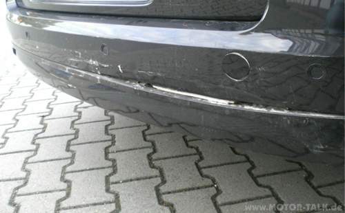

ich hab meinen Signum bei einem FOH gekauft.
Der meinte damals, es hätte nur mal einen kleiner Rempler hinten drauf gegeben.
Nun habe ich aber ja netterweise einen Bericht von meinem Signum erhalten, wo alles aufgeführt wird, was in der Werkstatt gemacht wurde.
Ich würde gerne von Euch wissen, was diese Zeile genau zu bedeuten hat :
SLK Rückwand unten instandsetzen.
Die folgenden Teile stehen auch auf dem Bericht, aber dürfte ja nur Kleinkram sein
Schutzverkleidung Radhaus hinten ersetzen - Linke Seite
SLK Mehrarbeit FZG mit Reifendruckkontrolle
Heckverkleidung aus- und einbauen
SLK Heckverkleidung zerlegen
Heckverkleidung ersetzen
SLK Mehrarbeit FZG mit Park-Pilot hinten
Träger für Heckverkleidung ersetzen
SLK Wärmeschutzblech mitte aus-/einbauen
SLK Wärmeschutzblech hinten links aus-/einbauen
SLK Wärmeschutzblech hinten rechts aus-/einbauen
SLK Auspuffrohr lös-bef.
Vorderen Schalldämpfer, mittleres Auspuffrohr und hinteren Schalldämpfer mit Endrohr ersetzen
Reifen ersetzen - Ein Rad
1 Reifen ersetzen hört sich auch nicht wenig an.
Bin am überlegen, ob ich damit zum Anwalt gehen kann und eine Wertminderung rausschlagen kann. Das Auto wurde nicht als Unfallwagen verkauft.
Blecharbeiten...
ahh ... das hab ich übersehen 🙂 HAtte nur die Liste angeschaut .
Da aber keine Lcckierarbeiten aufgezählt sind ... und nur "instandsetzen" steht war da wohl so gut wie nix 😉 ... sonst stände da richten o.ä.
Wenn da wirklich ausgebeult worden wäre , dann wären auch Lackierarbeiten und Hohlraumkonservierung etc angefallen ...
"instandsetzen " ist ein wohlgemeinter Zuschlag im Gutachten ...... 😁
Der beschriebene Reparaturumfang passt wunderbar zu einem übersehenem Betonpoller beim zurücksetzen .... da würde ich nun nicht wirklich ein Fass für aufmachen , zumal der VK das auch erwähnt hat ....

Auspuff? Wenn der End- und Mitteltopf ersetzt wurden, kann ich mir nicht vorstellen, dass das ein Parkrempler war. Außer der Stand auf der Panzerwiese...
Ich hatte am Vectra B mal einen Parkrempler, ist mir ein Mofaroller auf dem Prkplatz hinten drauf. Er hat das Rohr vom ESD erwischt und der Gutachter hat den kompletten Auspuff mit aufgeschrieben, weil was gestaucht sein KÖNNTE 😉
Den Töpfen und Rohren hat so weit nichts gefehlt, nur das Endrohr war ein wenig verdellt.
Generell lässt sich von solch einer Liste nicht auf den tatsächlichen Schaden schließen, der Gutachter bei meinen Eltern damals hat Sachen mit aufgeschrieben, denen hat man kaum angesehen, dass sie defekt waren. Vordere Lampen hatten an einer Stelle von jeweils ca. 2x5mm Farbabrieb von der eigenen Stoßstange und es gab 2 komplett neue Scheinwerfer. Den Abrieb habe ich nachher mit der Hand weggewischt... die Scheinwerfer liegen heute noch im Keller und man sieht ihnen wirklich nicht an, dass die mal einen "Unfall" mitgemacht hatten.
Ihnen ist damals ein Fahrzeug mit der AHK rückwärts in die Front, "Einschlag" ca. Beifahrerseite wo der NSW sitzt. Fahrerseite NSW war noch ganz, gab es auch einen neuen... sogar Haube und Grill, wo ich beim besten Willen keinen Schaden sehen könnte... der Gutachter hat wohl was entdeckt?!?

wenn da das hintere Seitenteil gerichtet wurde, dann ist es defenitiv ein Unfallwagen und der TE wurde geprellt.
Im Zweifelsfall mal von einer Werkstatt/Lackierbetrieb beurteilen lassn, ob da was gemacht wurde.

Von Seitenteil steht da aber nichts 😉 Rückwand ist das Teil unter der Ladekante, also hinter der Stoßstange.
Bei der Auspuffgeschichte fällt mir auf: Vielleicht irgendwo mal aufgesetzt? Für was sollten sonst alle Hitzeschutzbleche demontiert werden? Vielleicht auch eine Garantiereparatur wegen Geräuschen? Wir können anhand der Liste nur mutmaßen, so lange der TE keine detaillierteren Informationen herausfinden kann...
O.K. also noch mal von ner anderen Werkstatt gegenchecken lassen, ob hinten das Blechteil ausgetauscht wurde.
Wenn ja, Unfallwagen mit Wertminderung, egal ob alles super Instand gesetzt wurde.
Wenn nein, dann einfach weiterfahren.

Alles über 1000€ Schaden muss vermerkt werden, darunter gilt es als Bagatellschaden und muss nicht angegeben werden.
Das klingt im ersten Moment viel, aber 1000€ sind bereits bei so mancher Stoßstange mit Lackierarbeiten erreicht.
(Kann auch sein das es nur 500€ waren.. aber eher ersteres ^^)
Man kann auch eine ganze Menge kaputt machen, ohne auch nur ein Blechteil zu schrotten.
Nehmt einfach mal die VFL Front.. die kannste so treffen, das die Stoßstange und beide Scheinwerfer, Aufnahmen und darüber hinaus noch die Kühlerhalterungen alle im Eimer sind (evtl unten inkl. Kühler) und die Motorhaube hat nicht mal einen Treffer, sind dennoch knappe 2500-3000€ Schaden.
Das ganze nur auf Blechschäden zurückzustufen ist falsch.
Du hättest drauf hingewiesen werden müssen und der Kas is bissn.
Allerdings wird da nicht besonders viel dabei rumkommen. Mir wärs der Aufwand offen gestanden nicht wert.
