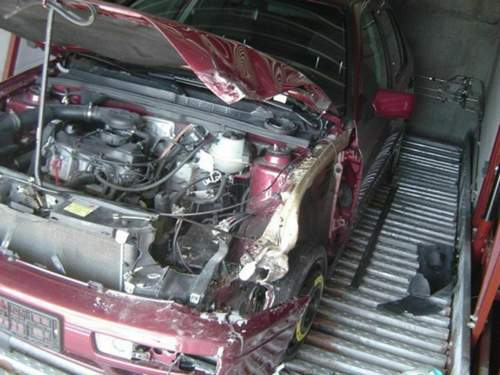

gestern wurde mir die Vorfahrt genommen... Ergebnis Totalschaden (Meine Einschätzung! Gutachter kommt noch).

Zum Unfall: Du hast eventuell Glück gehabt. Ein wirtschaftlicher Totalschaden wird das in jedem Falle sein, allerdings sieht mir der linke Frontträger nicht beschädigt aus - sieht ja so aus, als ob da anbauteile gegen anbauteile gerauscht sind.
Rechts passen auch noch die Spaltmaße (ausser bei der Motorhaube 🙂 ). Also wird eventuell nur die Front, Motorhaube, Kotflügel, Innerer Kotflügel und Kleinteile kaputt sein. Der Wischwasserbehälter wird eventuell auch neu müssen *grins*. Sonst siehts nicht zu böse aus.
Drunter kann aber noch der Querlenker und die Lenkstange betroffen sein. Die Felge sollte auch neu - mit der Beule...
Das Spaltmaß zwischen Fahrertür und hinterer sieht was Eng aus, aber dass kann auch am verschobenen Kotflügel liegen und ließe sich eventuell in der Toleranz noch verbessern. Und dein Tank scheint ja noch fast voll zu sein. Das steigert den Wert 🙂 Und der Motor läuft ja noch...

Glück gehabt ? Er hätte Glück wenn es kein wirtschaftlicher Totalschaden wär, dann würde er die Restwertsumme beim Gutachten nicht abgezogen bekommen
ach komm schon den kann man noch mal hinkriegen, mit Etwas Arbeit und Liebe
@kassipeia: man muß nicht immer alles zitieren. Das "Glück" liegt natürlich im auge des betrachters. wäre der vordere träger verbogen, dann wäre die Karosse in sich verbogen/verzogen und da würde ich kein fahrendes auto mehr draus machen.

Um den Ablauf prügeln sich ja schon genug, ich kümmer mich mal ums Auto :-)
Ein Wirtschaftlicher wirds ziemlich sicher werden, sollte aber noch im Rahmen seim um das günstig wieder hinzukriegen, wäre ja schade um das frisch lackierte Heck...
Den Träger vorn hätte es besser nicht treffen können (ausser natürlich gar nicht)...der Aufprall war gerade und nur der obere Teil wurde beschädigt, d.h. kein tragendes Element des Trägers...kann man recht unaufwendig wiederherstellen mit einem großzügigem Blechteil vom Schrott...
Der Rest, d.h. Kotflügel, Scheinwerfer, Grill und so ist ja in der Besorgung eher unerheblich da relativ gut auch gebraucht zu kriegen...d.h. auch wenns ein Wirschaftlicher ist, der Wiederbeschaffungswert abzgl. Restwert und MwSt von grob kalkulierten 2k-2,5k (denk an das frisch lackierte Heck...für das du optimalerweise auch eine Rechnung hast) wird ausreichen um da wieder halbwegs problemlos nen roten Vento ohne Formfehler draus zu machen.

Gutachter war da, hat sich alles angeguckt... ganz klar wirtschaftlicher Totalschaden.

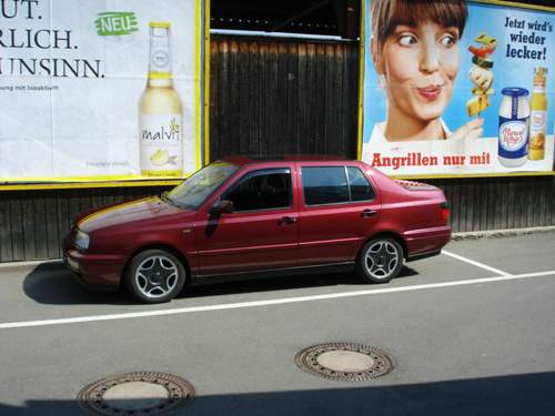

Geil, habe das jetzt hier gefunden.
8 Jahre danach.
Gegner bekam 100 % Schuld, ich 0 %.
Habe mit der 130 % Regelung und Eigenregie die Kiste repariert damals und hab sie noch heute... 😁
Das war einfach ne andere Machart, es ist echt erstaunlich mit nur etwas Pflege laufen die Karren nahezu unendlich. 😉
Januar 2012
Und heute...
Schönes Auto, mein Vento war Indian Red Perleffect.
