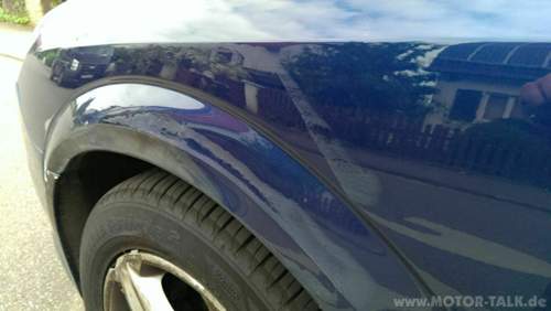

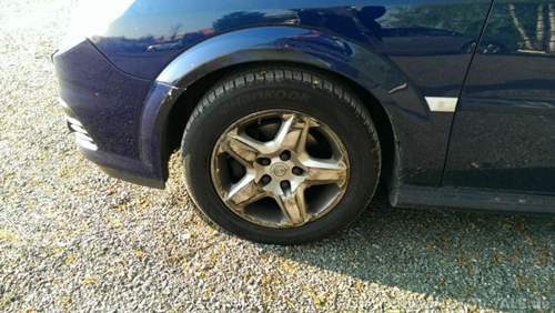

Moin,
Mittwoch abend hat mich auf der Autobahn ein Jeep beim Spurwechsel übersehen.
Er hat mir mit seinem rechten Hinterrad die linke Front etwas zermatscht. Betroffen ist Stoßstange, Kotflügel, Felge, Radzierblende und Aussengehäuse Spiegel.
Fahrzeug ist ein Signum MJ2007, 1,9CDTI, AT6, AFL, Parktronic, elektrische Spiegel.
Wenn nichts weiter betroffen ist, was ist das ungefähr für eine Schadenshöhe? 2000€? 3000€?
Hab am Dienstag einen Termin beim Anwalt bezüglich Abwicklung usw....nur interessiert es mich was das ungefähr kosten wird.
Auto ist fahrbereit und verhält sich unauffällig, zieht nicht nach links oder so.

neuer Flügel, neues Rad, neuer Spiegel neuer Stoßfänger , Achsvermessung, Lackierarbeiten.... ich denke in einer Opelwerkstatt kommst Du da mit 3000 bei weitem nicht aus .
Kommt auch auf den Gutachter an ....
Wenn der es für möglich hält Flügel und Stoßfänger instand zu setzen (was aber eigentlich keiner mehr macht) biste wohl mit gut 2000 dabei ...
Und wenn er es selber macht:
Von einem Schlachter neuen/gebrauchten Kotflügel in selber Farbe, Stoßstange beim Lacker überpusten, AußenspiegelGEHÄUSE wechseln und nicht gleich den ganzen Spiegel, Felge prüfen ob wirklich kaputt oder nur ein paar Dellen (bei Stahlfelgen nicht so dramatisch, Hammer nehmen und gerade dengeln) und neue/gebrauche Radkappe organisieren, Achsvermessung evtl. sparen und gucken ob er gerade läuft und die nächsten 5.000 km Reifenverschleiß beobachten.
Dann sind wir bei vielleicht 500 EUR?!

Zum Schaden selber:
- Kotflügel
Hat er Dellen bekommen (kann man auf dem Foto nicht richtig erkennen)? Wenn nicht wird der dann auch vom Gutachter nur mit Instandsetzen bewertet (Lackieren) und nicht mit austauschen.
- Stoßfänger
Der sieht auf dem Foto auch noch Intakt aus. Wenn er keine Risse oder ähnliches hat wird der Ebenfalls nur mit Instandsetzten bewertet (Spachteln und Lackieren).
- Reifen und Felge
Hier könnte es sein das der Gutachter evtl. einen Austausch aus Sicherheitsgründen auflistet. Auch eine Achsvermessung sollte dabei sein.
- Seitenspiegel
Ohne Foto kann man da nix dazu sagen.
Ich würde auf eine Schadenhöhe von ungefähr 1700 bis 2200 Euro laut Gutachten tippen.
Aber alles was ich geschrieben habe, sind nur Spekulationen und reine Erfahrungswerte 🙂

Zum Schaden: Stossfänger ist im Bereich des Kotfluegel verformt und abgeschabt. Kotfluegel ist deformiert. Also eingedrückt usw. Der Kotfluegel hat auch am Scheinwerfer gestriffen, der ist sonst aber i.o.
Spiegel hat die Aussenkappe Materialabtragungen und Lackschaeden. Klappt aber noch ein und aus.

Achte darauf, dass auf der Achsseite alles überprüft wird. Das sind so Situationen, wo sich gerne etwas verzieht od. reisst od. sonstwie vorgeschädigt wird, auch wenn du es beim Fahren nicht gleich bemerkst. Wenn z.B. das Radlager einen weg hat, kann das auch erst später kommen. Und so, wie die Felge aussieht, hast du da schon ordentlich einen mit bekommen.

Zu dem Unfall:
Ich würde auch auf der Seite alles nachschauen lassen und Achsvermessung usw.
Felge Neu
Reifen Neu
und alle Anbauteile die Kratzer oder Dellen haben...
Beim Spiegel würde ich erstmal den ganzen Spiegel aufschreiben lassen. Was man dann daraus machen kann ist ja deine Sache.
