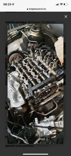

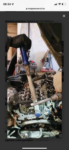

Hier ist das gut dokumentiert:
Steuerkette wechseln bei B20DTH / B20DTR
https://insigniaszerviz.hu/.../

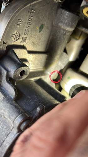

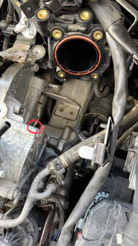

An der Steuerkette bin ich leider gescheitert, im Zafira sitzt direkt rechts vom steuerkettengehäuse der AGR Kühler und der ist so deppert verbaut, das ich an eine Schraube des gehäusedeckels nicht rankomme. Somit war es mir nicht möglich die Kette zu tauschen.
Den AGR Kühler ausbauen war mir zu viel Arbeit, da muss der halbe Motor zerlegt werden.
Überlege jetzt die Kette über den Ausbau der Nockenwellen zu tauschen.
Schraube Gehäuse Steuerkette 2
Schraube Gehäuse Steuerkette 1
Scheinbar muss der ganze AGR Kram raus. So ist das auch auf den Bildern zu sehen.
Nop
Wenn ich das richtig sehe sieht man auf Bild 8 wie er es zu Seite gepackt hat
Auf der oben verlinkten seite
