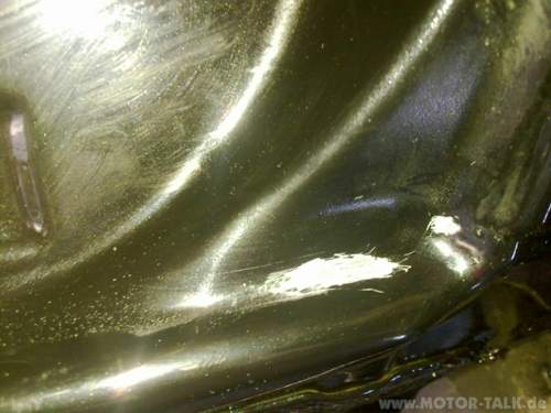

Hallo Jungs
Ich in ja seit ca 5-6 Wochen ja schon an meiner R-Klasse (Um- / Einbau).
Habe sämtliche verkleidungen bis auf Dachhimmel und Armaturenbrett ausgebaut.
Sämtliche Höhlräume im Innenraum wie A-, B-, C-Säule und die Türen mit reichlich Mike Sanders Fett geflutet.
Seit 1 Woche bin ich am Außenteil dran und kann es immer noch nicht fassen.
Sämtliche Gewinde bolzen oder Stifte die mit den Kunststoffmuttern sind schon befallen mit rost.
Die Radhausverkleidung scheuert den Lack im Radhaus ab, folge Rost.
Unter den Einstiegsleisten ist der Lack leicht angescheuert.
Die dämliche Filzverkleidung im hinteren Radhaus scheuert extrem den Lack runter.
Fehlkonstruktion im Radhaus vorne neben dem Stoßdämpfer, da ist eine Mulde, wo sich der ganze Dreck ansammelt und das Wasser darin ansammelt und nicht mehr abläuft.
Wer seine R-Klasse länger fahren will, sollte unbedingt die Radlaufverkleidung ausbauen und den Lack begutachten
Ich kann es jedem dringend nur empfehlen da schnellstmöglich reinzuschauen, bevor der Rost tief im blech sitzt, vorallem hinten.
Vorne kann man zur not nen neuen Kotflügel einbauen aber hinten ?????????????
Ich habe jetzt die kleinen blanken flächen selbst in angriff genommen und mit 2 K Epoxy Grundierung beschichtet, danach eine dicke Bitumenschicht draufgespritzt und darauf Mike Sanders, die Radlaufkanten habe ich zusätzlich mit Mike Sanders Fettband belegt.
Mein FZG ist Erstzulassung 04.2009 Baujahr ende 2008.
Un sowas nennt sich Premiumklasse, ein Radlauf werde ich versuchen auf Kulanz zu lacken, da der Lackschaden neben der Nahtabdichtung verläuft, und ich langsam die Nase voll habe.
Jungs schaut bitte nach euren Radkästen, sonst ist der Rhinozeros bald gammelfleisch.
12052011107

Was genau zeigen die Fotos für eine Stelle, ich komm leider nicht dahinter.
Bitte um genaue Erklärung.
Vielen Dank u. Gruß
Oli
Hallo
Der bereich auf dem Bild ist unter der Einstiegleiste hinten neben dem Radlauf die Ecke, ca 4 cm über der Schwellerverkleidung.
MFG
