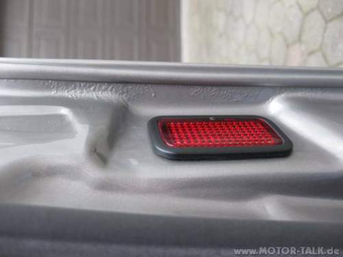

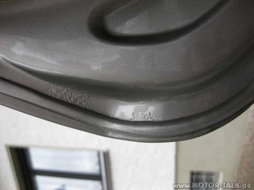

bei der R-Klasse (09/2006) meines Vaters ist ebenfalls Rost aufgetreten. An den Innenseite der linken Fondtür und an
der Beifahrertür. Mercedes will dies in den nächsten Tagen beheben. Angeblich ist von Rost bei der R-Klasse bei der Dortmunder
Niederlassung nichts bekannt.
Anbei ein paar Fotos.

wollte Euch kurz mitteilen, dass die R-Klasse meines Vaters vier neue Türen bekommen hat.
Lackierung sehr gut, Kotflügel wurden beilackiert. Man erkennt keinen Farbunterschied.
Fahrzeug war fast zwei Wochen in der Werkstatt. Leihwagen eine A-Klasse.
