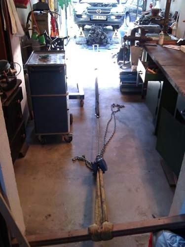

Es wurde mal wieder Zeit einen "neuen" Motor ein zu bauen .... 😁
Ich hab meinen Omega vor rund 4 Jahren mit einem Motorschaden gekauft (Loch im Kolben, warscheinlich durch defekten Injektor). Damals habe ich einen Motor aus einem Spenderwagen einbauen wollen, an dem der vorherige Besitzer schon herumgebastelt hatte. Fazit war: ich habe ihn zusammen bekommen, aber nicht zum Laufen. Habe dann den Kopf wieder abgenommen und eine Werkstatt den Zusammenbau übernehmen lassen. Tenor: ich hätte den Motor nie zum Laufen bekommen, denn die Steuerkette von der Kurbelwelle zur ESP war um einen Zahn versetzt. Das war allerdings nicht mein Werk, da ich den Motor gar nicht so weit zerlegt, sondern lediglich den Kopf abgenommen hatte um ein Teil des Kettenspanners im Steuergehäuse zu suchen. Das hatte mir der Vorbesitzer freundlicherweise noch mitgeteilt, dass er dort etwas versenkt hatte und ich somit den Kettentrieb nicht durch drehen oder Anlassversuche zerstöre.
Jedenfalls lief der Motor wie am Schnürchen, als er aus der Werkstatt kam.
Der Wagen lief dann einige tausend Kilometer, bis nach einer Autobahnfahrt plötzlich ein metallisches, durchdringendes "DÄNG DÄNG DÄNG ...." zu hören war. Als wenn man mit einem Hammer auf einen Amboss schlagen würde. Hab den Wagen dann vom ADAC auf meinen Hof transpoertieren lassen und am nächsten Tag den Kopf abgenommen um zu sehen, was Ursache des hässlichen Geräusches ist. Siehe da, es hatte sich ein Metallteil in den 5. Zylinder verirrt. Was es war, woher es kam und wer es irgendwo im Ansaugtrakt vergesen hatte kann ich nicht sagen. Es könnte eine Mutter gewesen sein. Jedenfalls war ein Ventil krumm und der Kolben arg deformiert und gestaucht. Ich habe dann den Zylinderkopf und einen Kolben samt Pleuel aus dem 1. Motor des Wagens genommen und in/auf den 2. gepflanzt. Nach einer sachten Einfahrphase von knapp über 4000 Km hat der Motor dann mehr als 30.000 Km gehalten. Leider hab ich mir die einzelnen Laufleistungen nicht notiert, daher setze ich den Wert mal etwas niedriger an, ich bin aber der Meinung es waren deutlich mehr Kilometer an Laufleistung.
Zum Ende hin fing der 2. Motor an Öl aus der Entlüftung des Peilstabs zu drücken, danach stelle sich Leistungsverlust und ein schabend, schepperndes Kratzen sowie massive Warmstartprobleme ein.
Ich hab mir dann überlegt, dass es vielleicht besser Wäre, sich nach einem "neuen" Motor um zu sehen. Das habe ich auch getan und in der Nähe von Kassel einen würdigen Nachvolger gefunden.
Letzten Sonntag bin ich dann nach einer Woche mit dem Umbau fertig geworden (mit Trödelei und beseitigung einiger Roststellen / Reine Arbeitszeit für den Umbau: 4 Tage).
Nun hat mein Dickerchen den dritten Motor und rennt wieder.
Anbei ein paar mehr oder weniger aussagekräftige Bilder.
Ob ich nen Nagel im Kopf habe? DEFINITIV! ....aber auch Spaß an der Schrauberei, wobei es mir lieber wäre an einem Zweitwagen zu schrauben, anstatt an dem Gefährt, mit dem ich täglich zur Arbeit fahre.
Bemerkt sei noch: Die Sache musste relativ günstig werden, dewegen habe ich mir den günstigesten fahrbaren Wagen aus meiner Nähe gesucht, und da mein Wagen trotz erheblichen Rosts an den Türen und etwas Rost an den Radläufen noch die Bessere Substanz und dazu auch die besere Ausstattung hatte, habe ich mich entschlossen den Motor um zu bauen anstatt die Ausstattung in den neu erworbenen Wagen zu bauen.

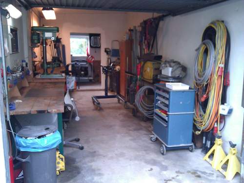

Meine Garagen-Werkstatt

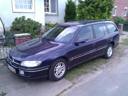

Der Spenderwagen
Motor nach unten ausgebaut

Hast es doch hübsch übersichtlich und praktisch eingerichtet, in deiner Männerküche.
Da wird sicher so mancher ein wenig neidisch sein, auf so ein schönes Bastelstübchen mit Veranda.

respekt vor der leistung. alles draußen unter freiem himmel.
