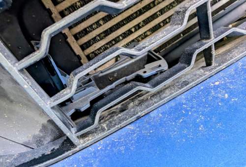

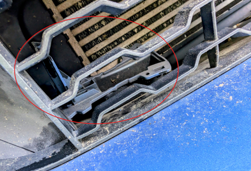

mir ist an meinem F36 jetzt folgendes Teil im unteren Fronbtereich aufgefallen:
Hab jetzt schon bei Leebmann geschaut, jedoch auf die Schnelle nix gefunden...
Hat jemand eine Idee was das für ein Teil ist?
Unbekanntes Teil

Das Teil schon mal versucht rauszunehmen?
Gehört meiner Meinung nach auch nicht da hin.
Grüße,
Speedy
Nein, es ist zu groß, dass es nach vorne durchpassen könnte...
Ok, wenn keine offensichtliche Beschädigungen unten zu sehen sind, dann wird's schwierig werden das Teil zuzuordnen.
Falls du ACC hättest, hätte ich evtl. da eine Ähnlichkeit bei Leebmann zu dem Halter dazu vermutet.
Bei der Luftführung zur Bremse fehlt auch nichts?
Vielleicht findet sich noch ein User der das Teil zuordnen kann.

ACC ist vorhanden - offensichtliche Beschädigungen erkenne ich keine...
Hab es jetzt nochmal drehen können und aus zwei anderen Perspektiven fotografieren können:
Bild #211545345
Bild #211545348
Welcher Motor ist denn da drin?
Der B47D20
Dann könnte (aber nur als Idee) es die Kühlerbefestigung links sein.
Hier die Nr 2

Kann ich laut diesem Foto ausschließen:

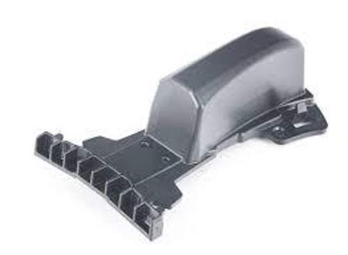

Dieses Teil befindet sich zwischen den Gittern in der Stoßstange auf der hinteren Seite. Mit diesem Teil lässt sich die Höhe des Stoßfängerhubs vorne einstellen.

Tatsächlich, das ist es - danke👍
Fragt sich nur, wie sich das lösen konnte und ob es problemlos wieder "angebaut" werden kann - wovon ich jedoch ausgehe...

Dieses Teil wird nicht geklebt, sondern mit speziellen Laschen an der Stoßstange befestigt!
