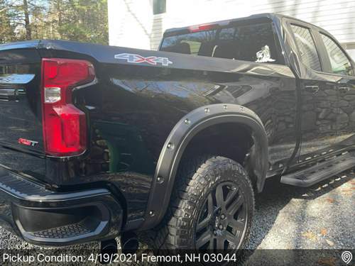

ich werde bald aus den USA zurück nach Deutschland ziehen.
Ich habe hier einen 2019 Chevrolet Silverado 1500 RST mit folgenden Modifikationen.
Leveling Kit (ca. 7,5 cm Höher), Corsa Sportauspuffanlage und Originale Chevrolet Silverado Felgen aber in 20" was wohl in Deutschland nicht Original ist für diese Fahrzeug...
Ich habe schon mehrfach versucht mit dem TÜV zu sprechen und auch einige Firmen, die Fahrzeuge in Deutschland umrüsten, allerdings hört man doch immer wieder etwas anderes und die Preisunterschiede sind riesig.
Zur Info, laut TÜV gibt es schon ein Datenblatt für diese Fahrzeug, natürlich im Originalzustand.
Nun zu meiner Frage, weiß jemand was für Kosten auf mich zukommen, wenn ich das Fahrzeug hier zulassen möchte?
Rein nur das TÜV Gutachten / Zulassung mit evtl. nötiger Einzelabnahme.
Was der Umbau der Lichtanlage etc. kostet, weiß ich schon. Mir geht es wirklich nur noch um die Zulassungskosten und was da eben alles so anfallen kann.

Wenn der PU bereits seit min 6 Monaten Dir gehört ist er Umzugsgut. Das hat einige Vorteile bei der Einfuhrumsatzsteuer und Zoll... und bei der Zulassung werden Änderungen einfacher akzeptiert (aber nur solange der PU in Deinem Besitz ist). Auf www. zoll.de gibt es jede Menge Stoff zu dem Thema kfz als Umzugsgut.
Was das Technische angeht würde ich Dir raten mal beim TÜV Süd oder TÜV Rheinland auf den Homepages nachzuschauen, da hatte ich seinerzeit viel Info gefunden, sonst per Mail anfragen. Die Änderungen die Du beschreibst sollten m.E. kein grosses Hindernis darstelle, als Umzugsgut schon mal garnicht!

Die Kosten für einen Containertransport werden sich nicht sonderlich von einem Oldtimer unterscheiden, wegen Corona sind die Kosten allgemein aber gestiegen, rechne mal mit € 4.000. Dann noch der Zoll.
Das eigentliche Problem dürfte aber die Zulassung sein: Lichttechnisches Gutachten, Abgasverhalten etc etc. Wenn es den Wagen hier schon gibt, dürfte es die Sache deutlich vereinfachen, wenn nicht, kann das richtig teuer werden. Den fragen, der es weiß: Den TÜV.
Nicht nur TÜV, auch andere Prüforganisationen, Dekra gibt es auch noch!!! Dekra aus Erfahrung im Bekanntenkreis meist netter.
Keiner kann sagen, was auf dich zukommt. V.a. wenn du alleine auf breiter Flur stehst. Spare dir den Stress und die Ungewissheit und die Urlaubstage. Beauftrage direkt Umrüster z.B. in Bremerhaven o. Hamburg, die übernehmen das dann für dich und kennen oft die Prüfer usw
Paragraph 21 darf seit ca nem Jahr zwar offiziell jetzt auch Dekra und Co machen, aber in der Praxis fehlen denen meist die notwendigen Qualifikationen und de facto ist es nach wie vor (fast) ein Monopol des TÜVs.
Soweit ich mal gelesen habe bekommt man bei ner Zulassung als übersiedlungsgut bei einigen Dingen wie Lichtern etc unter Umständen eine Sondergenehmigung und muss nicht so viel umrüsten wie sonst. Vielleicht schaust du mal dahingehend.

Zoll fällt bei Umzugsgut unter Bestimmten Voraussetzungen NICHT an.
Kann man alles bei zoll.de nachlesen!

In welche Region in Deutschland wird es Dich denn verschlagen? Es gibt neben dem TÜV &Co. ja durchaus auch viele Enthusiasten und auch Händler, die mit Überführungen zu Tun haben und die bei der Umrüstung Erfahrung haben, die man nutzen kann.
Insofern wäre ein Tipp, wohin Du ziehst sicher hilfreich, weil man Dir dann gezielter solche Hilfen nennen könnte. Der Tipp mit GEIGER in München ist gut, aber wenn Du in Hamburg landest, gibt es wieder lokal andere, die vor Ort sind und auch helfen können.
