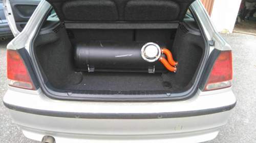

Wie schaut das mit der Entlüftung bei Zylindertanks aus? Was gibt es da für Vorschriften?
Logisch gibts dafür Vorschriften :-) Das Multiventil sitzt in einem gasdichten Gehäuse, die Befüll/Entnahmeleitung werden durch Flexrohre nach aussen geführt. Somit ist das Ganze gasdicht nach innen und nach aussen entlüftet sollte Gas Austreten.
E46-compact-45l
Danke, perfekt
