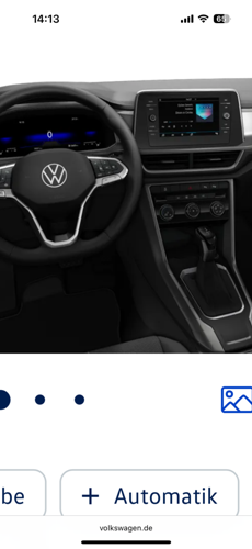

Es ließ sich tatsächlich konfigurieren. Ist dann Kassengestell. Sind halt 390€ gewesen, die sich VW nicht entgehen lässt.
Bild #211642103
