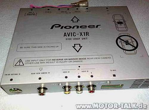

Muss aber mal sehen wie das so aussieht mit dem Platz, denn mein Pioneer hatte 2 Geräte,
1.) das Radio mit den Display
2.) die Black Box die Wagerrecht auf dem Boden befestigt werden muss, weil da ein Rotationskompressor drin hat um auch alle Höhen und Tiefen mit zu berechnen.
Ist also auch eine menge arbeit die man machen muss damit so ein Ausfahrbaren Navi einbauen kann und Kabel müssen auch gezogen werden., des weiteren ist der Display zwar ein bisschen höher aber auch nicht viel, ist aber troz dem eine Überlegung wehrt.

Ich habe mich jetzt mal Erkundigt ob es ein Adapter gibt damit ich mein neues Pioneer AVIC-X1BT auch über der Lenkradfernbedienung schalten kann.
Das Interface was für einen Omi ab Bj 2000 passen soll gibt es für 89 €.
Jetzt ist natürlich die Frage, da ich einen Omi Bj 1999 habe ob das Interface passt zu meinen Omi, aber ich glaube Opel hat an der Lenkradfernbedienung nichts geändert.
Des weiteren habe ich jetzt auch die frage wo bei meinen eingebauten Navy die Antenne sitzt und ob ich die für das Pioneer AVIC-X1BT über dieser Antenne nutzen kann.
Ein weiteres Problem ist, das Pioneer AVIC-X1BT hat eine Blackbox die ich auch noch unterbringen muss.
Die Masse sind breit 18 cm lang 22 cm hoch 6 cm (habe schon mehr cm genommen wegen den Steckern die nach ran müssen), wo habe ich soviel Platz, die Blackbox muss mit dem Wagen parallel vom Boden sein, da in der Blackbox ein Rotations Kompass drin ist.
Wer kann mir da einen Tipp geben.

Stephan , freut mich ...Gute Entscheidung . 🙂
Meine Blackbox ist in den Maßen ähnlich bis auf die Höhe , da ist meine flacher , aber das spielt für dich keine Rolle .
Ich hatte ja zuvor das Carin 510 mit Externem Rechner und seperatem CD Laufwerk .
Dies CD Laufwerk wurde damals sehr schön in einer Holzbox eingebaut und diese mit dem gleichen grauen orginal Teppichmaterial verkleidet und direkt unterhalb des Verbandskastenklappe flach und fest verbaut . sah wie orginal vom Werk eingebaut aus .
Den Preis möcht ich ich jetzt aber für diesen einbau nicht nennen .
Die heutige Blackbox vom Clarion habe ich an selber Stelle .
Das war für mich die einzigste Stelle wo sie am wenigsten stört und der Deckel des Rerserverades geht auch auf .
Durch die Verengung der Radhausmulde im Laderaum , stört die Blackbox auch beim beladen langer Gegenstände nicht .
2 Liegestuhlmatratzen haben auch bequem nebeneinander Platz ohne die Blackbox zu tuschieren . 🙂

Hinten im Kofferraum ist eine gute Idee jetzt muss ich nur noch schauen ob die Kabel bis hinten reichen.
Aber Notfalz bringst du mich auf einer Idee mit dem Kasten, da wo die Kabel bestimmt reichen.
Das ich die Blackbox mit einem Kasten und Teppich darum im Flussraum zwischen den beiden Hintersitze reinbaue, da wo die Erhöhung ist.
Hmm muss ich mal schauen ob das geht.
