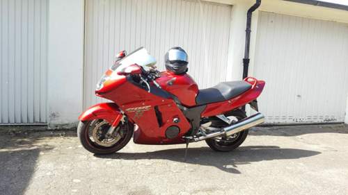

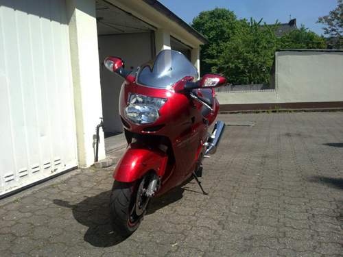

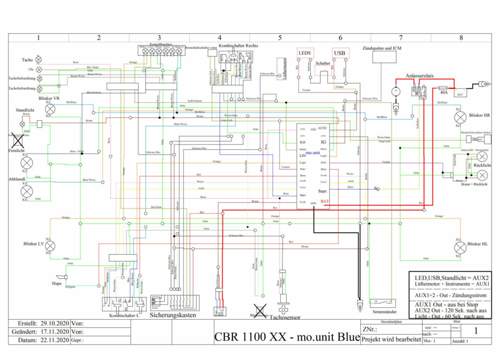

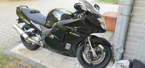

Hallo , ich habe über den Winter ein paar Umbauten an meiner CBR1100XX vorgenommen das sie nun nach 22 Jahren in die Jahre gekommen ist . Da der Vorbesitzer und auch Ich sie immer gepflegt und gewartet haben und sie immer noch Läuft wie vor 12 Jahren als ich sie erworben habe , also ohne Probleme und ohne messbaren Ölverbrauch , hat sie es sich mal verdient . Auch könnte das Thema eventuell als Hilfe dienen falls mal einer Probleme hat beim Einbau des Mo.Unit . Ich hab auch meinen geänderten Kabelplan als PDF angehängt .

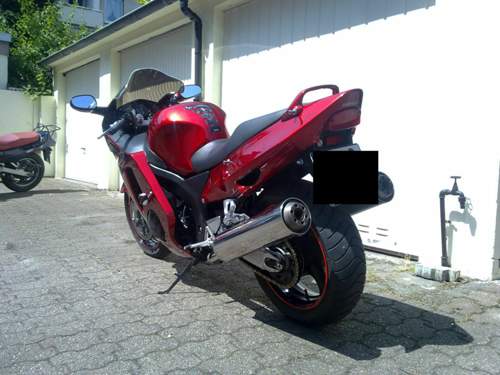

Die Bilder sind ca. 2Jahre alt . Es wurden Anfang letztes Jahr neue Endtöpfe und ein neuer Krümmer installiert . Der Umbau folgte dann jetzt im Winter 2020-2021 .
Vorher 1
Vorher 2
Vorher 3

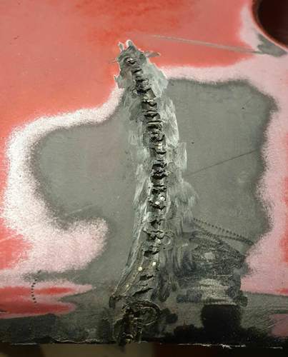

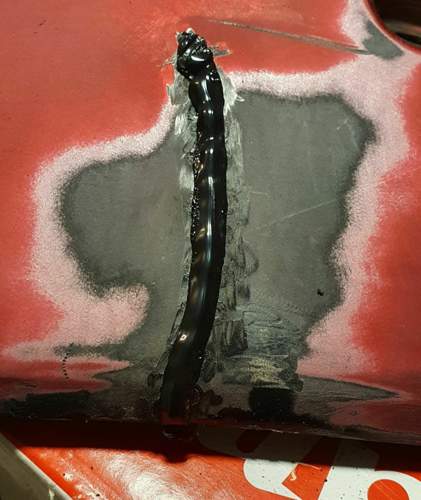

Rep. Arbeiten:
- Anschaffung der Werkzeuge ( Verkleidung Rep. , Elektrik Montage )
- Verkleidung Schweissen , Schleifen , Spachteln , Aufkleber entfernen
- Einbau der Mo.Unit Blue
Verkl.1
Verkl.2
Verkl.3

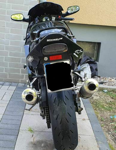

Umbauten :
- 2-Schicht Lackierung VW Schwarz Ebenholz
- Black Widow Krümmer
- Barracuda Endtöpfe
- Mo.Unit Blue
- ProBrake Hebel
- LED Rücklicht , Lauflicht Blinker hinten , Vorne LED mit Standlicht
- Spiegelscheibe
- Alu Kennzeichenhalterung
- LED Beleuchtung , USB Anschluss
- Aufkleber
F1
F2
F3
+3
Hier die PDF des geänderten Schaltplans . Kabel die nicht geändert wurden sind zum Teil nicht mit Eingezeichnet um es Übersichtlicher zu halten .
S1
Was ist denn ne Mo.Unit blue?
Steuerbox, die Programmiert werden kann. Also die Leuchten können dann entsprechend den Eingängen programmiert werden.
Kann den Kabelbaum sehr verkleinern.
Sonst sieht gut aus der Umbau.

Gemacht wurde sie da ich 2 Kleine Probleme hatte und nach der Lackierung / Sitzbank eine Alarmanlage wollte da meine Maschine immer draussen vor der Türe steht . Aus meiner Sicht kostet eine gute Alarmanlage so 100 -150 Euro . Dann funktionierte der Killschalter und der Lichtschalter nicht mehr richtig und ja , ich hatte es schon mehrmals komplett zerlegt . Auch das Zündschloss machte hin und wieder Probleme . Alles nicht wirklich schlimm nur Summierte sich alles auf ca. 300-350 Euro . Im Angebot und mit Gutschein hab ich die Box mit Kabelbaum für 360 Euro bekommen und hab die ganzen anderen Spielerein dabei .

Vorne LED Abblendlicht, legal ??!?!?! Ich habe Xenon verbaut.....
Nein, LED Blinker mit Standlicht. Abblendlicht hab ich auch xenon.
@Daywalon2025 schrieb am 22. Juni 2021 um 10:14:35 Uhr:
die habe ich auch schon gesehen, z.B. ebay. Nur haben mir einige Leute gesagt, warum auch immer, muss eine Seite um verdrahtet werden ?!?!?!
Ob xenon legal ist?
@Forster007 schrieb am 22. Juni 2021 um 12:28:09 Uhr:
Ob xenon legal ist?
bestimmt😁😉
Kommt ja auf die Leistung an und ob der alte Scheinwerfer dafür überhaupt zulässig ist...
Und wenn man da ehe schon in die illegale schiene geht, kann man auch LED nehmen und hat die bessere und gesündere Technik.
