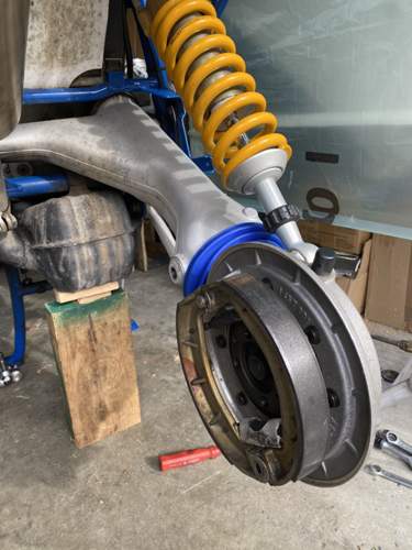

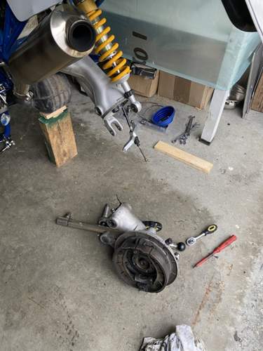

Nachdem ich die Tage die Geldbörse nochmals weit auf gemacht habe
um mir einen speziellen langen Endantrieb, der nur in geringen Stückzahlen
für die BMW Motorsportabteilung angefertigt wurde, zu „gönnen“ damit die
Drehzahl bei 100 km/h auf der Landstraße jetzt bei entspannten 3600 u/min
liegt. Habe ich heute noch eine Zugstrebe um 15mm gekürzt damit die
Knickwinkel der Kardanwelle etwas entspannter sind…! (Siehe Bilder vorher
nachher)
Die neue Saison darf kommen! ;-)

Das mit der kürzeren Strebe ist IMO eine gute Idee. Habe an meiner RT auch eine kurze Strebe und das Ergebnis ist
angenehm - sie wurde etwas wendiger. Der lange Endantrieb aber geht in die falsche Richtung...eine HP2 mit dem 12er Motor und 110 PS geht z.B. nur 160 auf der Bahn - so kurz ist die übersetzt. Aber dafür ist sie Top auf der Landstrasse und im Gelände.
Kurze Strebe und lange Übersetzung passt nicht gut zusammen.
Kurze Strebe, kurze Übersetzung für die Pässe, lange Strebe, lange Übersetzung zum entspannten reisen auf schnellen Strecken. Das schöne an Eigenbauten ist aber, dass es voll den Geschmack des Erbauers trifft, und zum Resultat kann man nur gratulieren.
ich habe die Maschine natürlich nicht auf Höchstgeschwindigkeit abgestimmt…!
Was bei einer Enduro auch keinen Sinn ergeben würde. Das momentan verbaute
Getriebe hat einen kurzen Ersten und langen Fünften Gang verbaut und ist trotzdem
noch so kurz, dass ich auf jeden Kilometer im Fünften X-mal versuche hochzuschalten.
Jetzt ist mit dem langen Endantrieb etwas Ruhe eingekehrt ohne tatsächlich an
Kraft und Agilität verloren zu haben… sie sprintet noch genau so voran wie mit dem
34/11er Antrieb! Ist also für meine Zwecke genau richtig so. Die kurze Strebe ist
in erster Linie dafür um die Kreuzgelenke der Kardanwelle zu entlasten!
