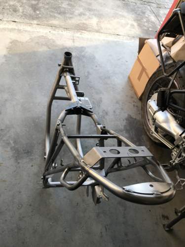

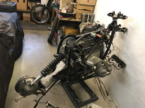

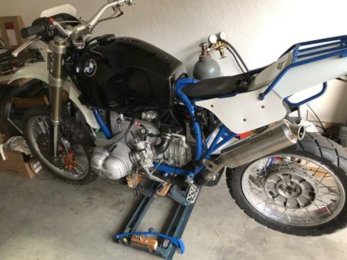

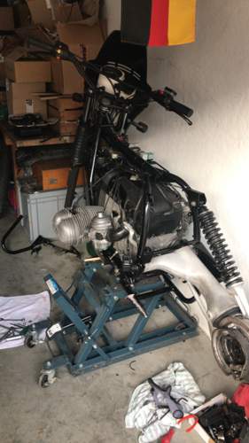

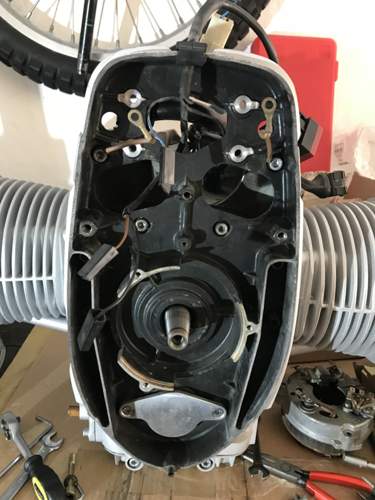

Nun bin ich handwerklich nicht ganz ungebabt verfüge über eine recht gute Werkstatt (ich bin Selbstständig) und konnte mir einfach einmal knapp ein Jahr 80-90% frei nehmen um den Umbau anzugehen! DENN!!! Wenn ich mir MEIN Motorrad, also ein absolutes Einzelstück, baue dann lasse ich das nicht bauen ich baue das selbst… das ich mir da einen unfassbaren Haufen Arbeit aufhalse war mir in diesem Umfang nicht 100% bewusst!

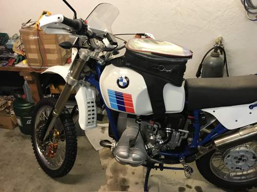

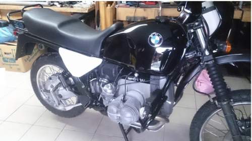

So habe ich mir im November 2018 eine alte GS100 aus dem Baujahr 88 gekauft und los ging der Wahnsinn!

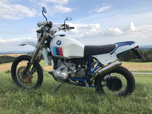

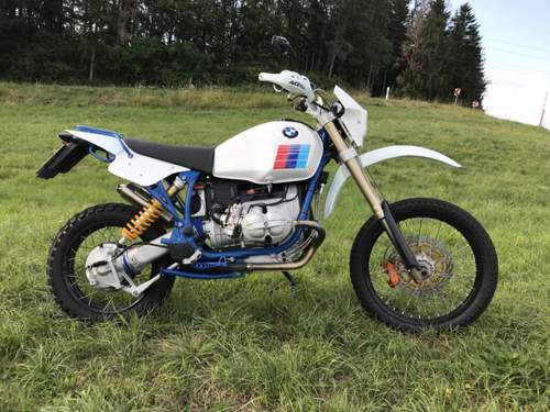

Die Bilder sind einmal der Zustand beim Kauf und die fertige Maschine… der Weg war steinig soviel kann ich sagen.

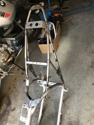

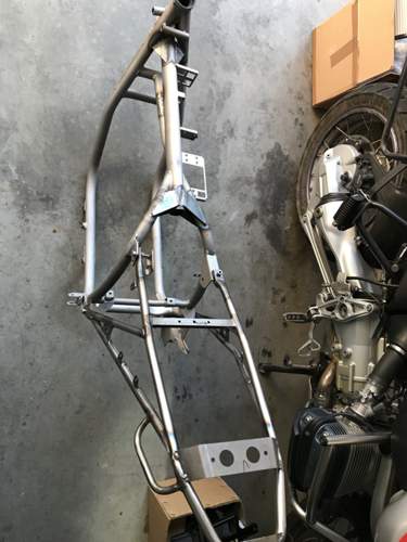

Die Prüfer mögen ja so Schweißarbeiten an den Rahmen nicht gern.
Wie hast du das bewerkstelligt? Die Prüfer wollen doch meist ein Gutachten dafür sehen.
Wie hast du das bewerkstelligt? Die Prüfer wollen doch meist ein Gutachten dafür sehen.Und dann hast du dich ja auch mit Felgen intensiv beschäftigt. Dazu die Frage wie du das Problem mit der Trommel Hinterrad angegangen bist? Gibt da ja nur schwerlich Teile.

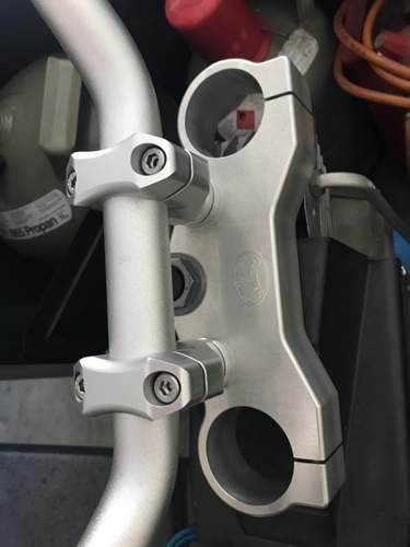

Vorn hingegen setze ich auf eine HighEnd Bremsanlage von MotorMaster mit 320er Scheibe!
Das viele Geld für diese Anlage ist gut angelegt! Auch hier war es so, dass ich mit den
Holländern Kontakt aufgenommen habe weil es keine passende Adapterplatte für meine
Gabel gab… ohne zu zögern haben die mir eine Einzelanfertigung gemacht! Fand ich super!

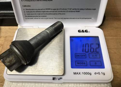

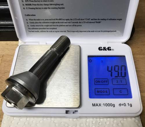

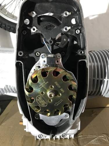

Wie gesagt nicht nur die Schrauben sondern auch Vorderachse, Motorbefestigung und
alles was geht habe ich aus Titan angefertigt!
Könnte grad wieder in die Werkstatt gehen wenn ich nur davon Schreibe…! :-)
Inzwischen sind auch die beiden Pleuel aus Titan, die gab es in kleiner Serie für den
Renneinsatz der alten Boxer.

Nein es geht nicht um den Prüfer… die machen ihren Job schon gut und richtig!

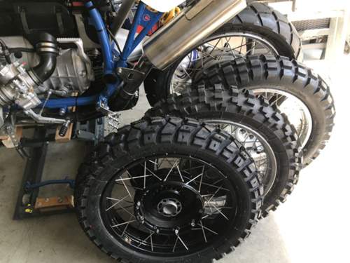

Also bisher konnte ich immer alles Kaufen was ich brauchte was die Räder betrifft
sonst hätte ich ja nicht gleich vier davon! ;-)

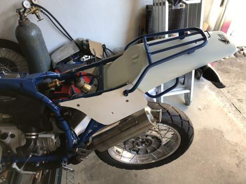

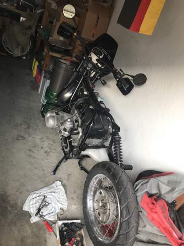

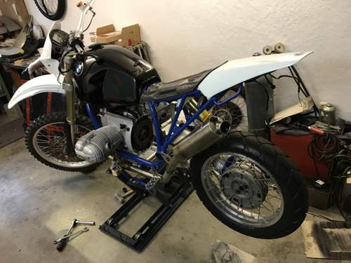

Der Zusammenbau geht weiter… dazu kamen einige Teile zum Lackieren und das
selbst ausgetüftelte Klebedesign und dann durfte sie zum ersten mal aus der Garage
rollen wenn auch ohne Sitzbank die noch bezogen werden musste.
Was ich da auch festgestellt hatte ist die Tatsache dass der hintere Kotflügel zu lang
ist der wurde noch gekürzt!

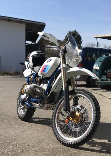

Was mir nicht gefällt, sind die schwarzen Räder. Mag das aber allgemein nicht, passt hier aber wirklich nicht.
Die ersten Bilder mit polierten/ verchromten Felgen wirken besser- also für mich.
Sonst nochmal, tolle Arbeit
Das ist wie immer Geschmacksache. Mir würden wahrscheinlich sogar beide Varianten gefallen.
Das kann man aber glaub besser live beurteilen wie das Möppi im Ganzen so auf einen wirkt.
So ist es! Mir gefallen tatsächlich auch beide Varianten wobei die Maschine mit dem
schwarzen Radsatz etwas „frische/jünger/moderner“ wirkt. Wobei das bei dem alten
Bock je eigentlich egal ist!

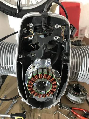

Nachdem die Maschine dann durch die obligatorische Vollabnahme bei den Herren
im graue Kittel gekommen ist standen noch einige Einstellung und Optimierungen an
wie z.B. wurden verschiedene Getriebe und Endantriebe getestet, ich musste ein
verstärkte Kupplung verbauen weil die Kraft des optimierten Motor von der Originalen
nicht übertragen werden konnte, ich habe viele Teile am und im Motor optimiert und
vor allem Gewicht reduziert usw. usw.
Am Schalldämpfer von Gletter habe ich zusammen mit dem Hersteller an
verschiedenen Einsätzen Experimentiert um einen optimalen Durchlass und
Gegendruck zu haben damit sie in Verbindung mit den großen Vergasern perfekt in
jeder Drehzahl läuft!
Später habe ich dann auch begonnen die Maschine für etwas Gepäck vorzubereiten
wobei ich auf feste Koffer verzichten möchte!
Da du gerade von Optimierung und Leistung sprichst, was steht den an PS jetzt an und vor allem bei dem ganzen Gewichtstuning, was wiegt sie jetzt leer?
Auch ein Soundfiele wäre für viele spannend.
Ich glaub die muss ein Höllengaudi machen die zu fahren.
Ich habe jetzt am Hinterrad gemessene 82,4 PS bei
einem Gewicht Vollgetankt ohne Werkzeug von 168,8Kg.
Der Sound ist genau so wie bei einem Serien Dämpfer…
weil ich keinem auf den Sack gehen möchte so wie ich
möchte, dass mir keiner auf die Nüsse geht…!!!!! ;-))

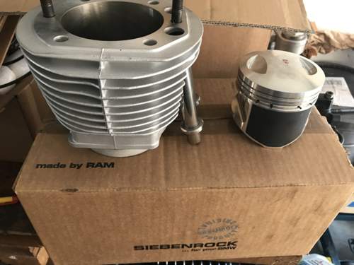

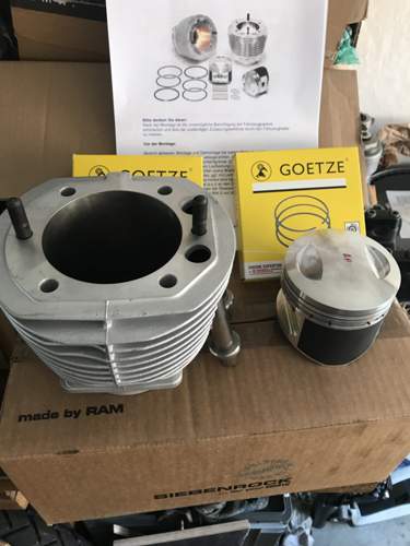

Keine schlechten Werte?? Würde mal sagen, für einen Zweiventiler sollten da an der Kupplung ein paar über 90 PS anliegen. Das ist schon eine Ansage.
Kumpel von hat eine Mystik mit Doppelzündung, Siebenrock Zylindern und - kolbensatz, langer 5. Gang das Ding marschiert richtig gut. Gesamt ca. 170.000km, davon mit Siebenrock ca. 80.000km
