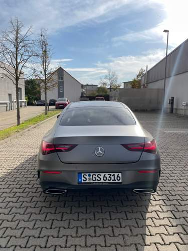

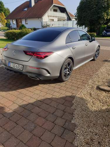

Ich spiele aktuell mit dem Gedanken, mir bei Kunzmann die neuen Facelift-Rückleuchten zu bestellen.
Habe die der Modellpflege jetzt ein paar mal gesehen und mir fiel auf, dass sie viel dunkler sind als die von Pre-Facelift, was mir einfach besser gefällt. Zudem leuchten sie permanent.
Hier der Link:
https://www.kunzmann.de/shop/de/tuning-und-exterieur/licht-sicht/rueckleuchten/facelift-led-rueckleuchten-satz-umruestung-cla-c118-coupe-original-mercedes-benz.htm
Dabei hätte ich jetzt mal 2 Fragen an euch:
1)
In der Beschreibung steht: Passend für:
Mercedes-Benz CLA C118 (05/19 - 06/2023)
nur in Verbindung mit
Code 632 - LED High Performance-Scheinwerfer
Code 642 - LED Intelligent Light System
Damit ist wohl gemeint, dass man mindestens die LED-Scheinwerfer haben muss, da sonst die Rückleuchten auf Halogenbasis sind. Ich selbst habe die Multibeam Scheinwerfer, die Rückleuchten sollten aber ja bei beiden gleich sein.
2)
Bezüglich Umbau, was denkt ihr: Selber machbar, oder lieber ne Werkstatt aufsuchen? ich muss gestehen, ich habe noch nie an nem Auto rumgeschraubt, laut Kunzmann soll aber alles detailliert in der Anleitung beschrieben sein. Will damit ungern zu Mercedes gehen, die verlangen dann sicher noch mal einige 100 €.

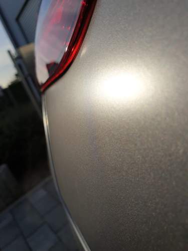

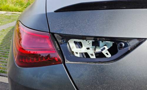

Kleines Update, eine Merzedes Werkstatt hat mir die neuen Rückleuchten verbaut und mir prompt das Auto verpfuscht, siehe Fotos.
Die Spaltmaße an den Kofferaum-Leuchten sind gelinde gesagt eine Frechheit. Man hat mir das hingestellt und behauptet, es ginge nicht besser.
Kunzmann meinte, dass vielleicht die Gummis noch zu stark seien und deswegen die Passform "noch" nicht 100% gegeben wäre, aber passen müssten sie 100%, da sich nichts am Blechkleid etc. geändert hat.
Meine Werkstatt meint, da wäre nix zu machen, ich will das natürlich nicht so akzeptieren. Kunzmann will das prüfen, falls es an den Leuchten liegt.
Hat jemand ne Ahnung, was ich da am besten machen kann? Will definitiv keinen Cent mehr zahlen, die Werkstatt hat mir bereits 400€ für diesen Pfusch berechnet.

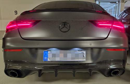

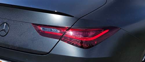

Ich habe die Rückleuchten von Kunzmann selbst verbaut. Bei einer äusseren Rückleuchte hatte ich zunächst auch das Problem mit dem Spaltmaß. Hab es nochmal aus- und wieder mit etwas Gefühl und anderen Winkel eingebaut. Bin mega zufrieden mit dem neuen Look.
Screenshot-20231021-145022-drive
Screenshot-20231021-144939-drive
Screenshot-20231021-144904-drive
Sieht Mega aus. Wie kompliziert ist der Aus und Einbau, gibt es etwas zu beachten?
Hast Du jetzt noch die Funktion der adaptiven Rückleuchten wie vorher?
Es gibt eine bebilderte Anleitung auf der Kunzmann Seite für das Shooting Modell, aber habe es auch für mein Coupé damit hinbekommen. Wenn ich hier im Beitrag lese, dass sich eine Werkstatt nicht die entsprechende Mühe gibt die Spaltmaße zu beachten .... ich würde es jederzeit wieder selber einbauen.
Es handelt sich bei den Bremslichtern um die originalen des Facelifts. Die adaptierte Bremslichtfunktion sollte also funktionieren. Besser mal bei Kunzmann nachfragen. Meine Fragen haben die zeitnah beantwortet.
Hallo zusammen.

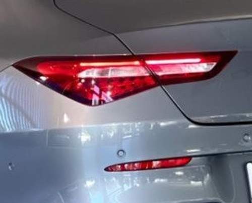

Ich ließ die Mercedes Werkstatt nachbessern, nach 4maligem Ein- und Ausbau waren sie schließlich passgenau. Die Vertragswerkstatt war kurz davor aufzugeben. Was das nun über die Qualität der Werkstatt oder die Einbau-Schwierigkeit aussagt, darf jeder selbst entscheiden.
Weiterhin besteht mein Wunsch sie als Tageslicht codieren zu lassen, wäre immer noch über Tipps dankbar! Mich stört es tierisch, dass sie tagsüber nur über das Hauptlich aktivierbar sind. Kennt jemand Codierer? Mercedes will davon nichts wissen...
Hier noch ein paar Fotos: Bin auch super zufrieden mit dem Look.
