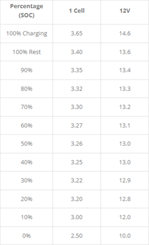

Noch krasser ist es bei der zweiten, eine Supervolt Ultra, die ich als Starterbatterie im Fahrerhaus (Ducato) einsetze. Die zeigt nie was sinnvolles an. Liegt am Ladeverhalten des Autos (EURO 6). Hat mir der Supvervolt Support auch bestätigt. Man kann sich aber auch gut an der Leerlaufspannung orientieren, siehe Anhang.

SoC LiFePO4
Die Euro6 Lichtmaschine, genannt Intelligente Lichtmaschine, läd nur bis 80% auf und wartet dann auf Rekuperation zum Rest.
Du müsstest zum Kalibrieren dann ein Ladegerät anhängen oder die Fahrzeugbatterie mit auf das Ladegerät für den Aufbau bei Landstrom hängen.
Genau das mache ich hin und wieder mit der Supervolt Starterbatterie.

Was bei Blei Ladespannung 80 % ist, das ist bei LFP schon 100 %.
Man sollte eine LFP Batterie keinesfalls ständig am (normalen) Ladegerät lassen. Sie ist im Prinzip bei 3,333 V/Zelle Leerlaufspannung zu über 90 % voll. Wer also die 12 V Batterie mit der typischen Blei Floatspannung von 13,8 V (3,45 V/Zelle) dauerhaft am Ladegerät hat, sorgt für eine erhöhte kalendarische Degradation.
Alles was dauerhaft über 70 % ist, verdoppelt die Degradationsrate.
Deshalb entweder das Ladegerät nach Vollladung abschalten, oder aber bei nicht mehr als 13,30 V Float am Ladegerät lassen.

Bei LFP sind die Spannungswerte nur etwas geringer. Für die kalendarische Degradation ist letztlich der langzeitliche durchschnittliche Ladestand relevant. Ob der Ladebooster, der ja nur während der Fahrt lädt, abgeschaltet wird ist nicht wirklich relevant, da er typischerweise nur zu weit weniger als 10 % der Zeit aktiv ist. Aber wenn man die LFP Batterie anlange Zeit an ein Netzladegerät hängt dann ist das schlecht, außer die Spannung ist nicht höher als 3,30 V. Ich würde LFP gar nicht an Landstrom hängen wenn nicht wirklich ein hoher verbrauch ist, oder das Netzladegerät so einstellen dass es eine 12V LFP Batterie dauerhaft nicht höher als auf 3,30 V lädt. Wenn man einen Booster oder PV hat sollte die gelegentliche Vollladung dadurch erfolgen. Wenn Bleinetzladegeräte keine Einstellmöglichkeit für die Spannung besitzen, aber einen externen Temperatursensor, so kann man den Temperatursensor durch einen Festwiderstand ersetzen und dem Ladegerät eine hohe Temperatur vor gaukeln. Meine Blei-Netzladegeräte denken z.B. dass die Batterien 43° C warm sind, und deshalb laden nicht mehr bis 14,4 V, sondern nur noch bis etwa 13,8 V, und die Ladeerhaltung liegt bei 13,2 V. Übrigens, die Temperaturkompensation von Blei-Ladegeräten muss unbedingt deaktiviert werden, da sonst bei kalten Temperaturen mit zu hoher Spannung geladen wird.
Höher als bis 3,40 V/Zelle braucht man LFP im Normalbetrieb sowieso nicht laden. Da sind dann schon 90+ % Ladestand erreicht. Nur für die Genauigkeit der Anzeige lädt man sie ab und zu mal voll. Aber auch da wäre der Einsatz eines richtigen Batteriecomputers auch besser.
