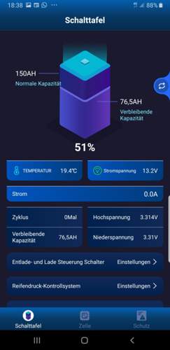

Meine Batterie hat Heute laut App 30 Ah geladen (Solarstrom). Der Zellendrift beträgt jetzt "nur" noch 0,005 Volt. Es scheint fast so als würde das verbaute BMS nicht nur Top Balancing zu betreiben. Was mich persönlich sehr freuen würde. Werde weiter beobachten.

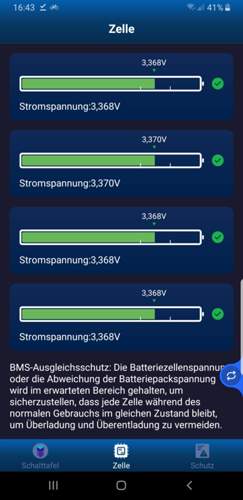

Update zur Batterie:
Weitere 36Ah geladen, der Zellendrift beträgt 0,002 Volt.
Laut Smart Solar hat die Batterie jetzt 960 Wh bekommen. Das bedeutet eine Ladung mit ca. 70 Ah und Batterie App zeigt 66 Ah an. Somit doch recht plausibel.

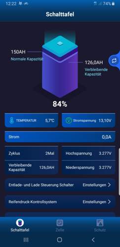

So die Batterie mit Wohnwagen steht jetzt seit November in der Halle. Ich habe die Batterie nicht geladen. Von der Solaranlage kommt auch keine Ladung. Die Batterie hält sich bei 84%. Hat laut Anzeige 1% Kapazität verbraucht. Jetzt kann man gut feststellen das die Selbstentladung geringer ist als bei einer Bleibatterie (Gel). Foto 1 ist vom Februar, Foto 2 vom Januar. Dazwischen ist gut ein Monat vergangen. So wie es aussieht ist keine Ladung nötig. Alle Verbraucher sind getrennt, nur die BT Module von der Batterie und dem Solarregler sind noch aktiv.
Gruß Volker
Februar
Januar
Der errechnete Ladestand ist nach längerer Zeit ohne Vollladung meist sehr ungenau. Ich würde der Kapazitätsanzeige nicht vertrauen, sondern eher auf die Spannung schauen.
Die Spannung sollte auf jeden Fall noch oberhalb von 12,8 V sein. Wenn nicht dann solltest Du sie zumindest auf 14 V aufladen. Ganz voll auf 14,4 V nicht, weil längere Zeit bei hohem Ladestand die kalendarische Alterung fördert.

Die Batterie hatte am 12.02.2023 eine Spannung von 13,1 Volt und einen Monat davor 0,1 Volt mehr. Und 14 Volt für die Lagerung halte ich für zu hoch gewählt. Wenn die Spannung niedriger ist als 13 Volt lade ich die Batterie auf 13,6 Volt auf.

Die Spannung von 13,1V ist zum Langzeit-Lagern ja auch gut.
Während der Saison ist diese Spannung aber i.d.R. zu niedrig, weil dann schlichtweg kurzfristig zu wenig nutzbare Kapazität vorhanden ist.
Auf den angezeigten Ladezustand würde ich, ebenfalls (wie egn) nicht so viel geben und mit dieser Methode die Selbstentladungsrate zu bestimmen, ist m.E. daher recht ungenau.
