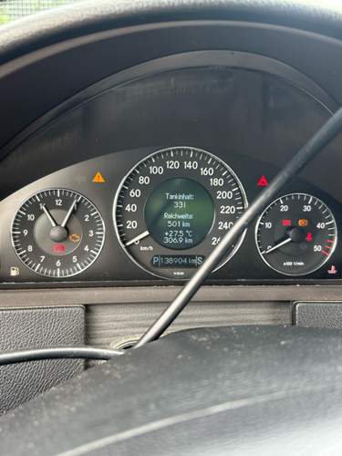

Habe heute auch die Tankinfo im Reichweitenbild codiert. Klappt.
Wegen deinen anderen Punkten müsste ich nochmal schauen (Sitzgurt geht zu 100%). Um ehrlich zu sein denke ich, dass die anderen Punkte auch gehen sollten. Ansonsten kannst du ja auch einfach den Launch Creader Elite 2.0 bestellen (gibts aktuell bei Amazon für 189€).
Wow!
Diese Option hatte ich persönlich als exotisch eingestuft. Die Tatsache, dass sie vorhanden ist macht viel Mut. Vielen Dank für die Bestätigung!
