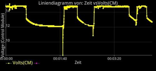

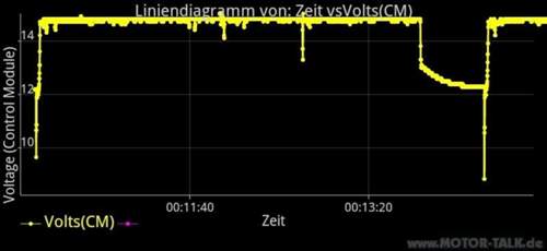

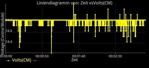

So hier nun mal 3 Diagramme über den Verlauf der Batteriespannung.
Bild 1 zeigt eine längere Phase wo fast durchgängig 50 gefahren wurde, einmal kurz Gas weggenommen und kurz darauf gebremst mit Start-Stopp an einer Ampel.
Bild 2 4 Start Stopp Vorgänge, der erste an einer Ampel, dann Stop and Go.
Bild 3 zeigt einen kürzeren Zeitraum in einer besseren Auflösung.
Interessant ist, dass beim (starken) Beschleunigen, egal ob nach Start-Stop oder nicht, die Spannung total in den Keller geht.
Wichtigste Frage:
Wie hoch sollte die Spannung sein, wenn die Rekuperation aktiv ist?
Darf die anliegende Spannung beim Motorstart so tief absinken wie auf Bild 1+2? Hier ist sie unter 10V

Hmm...
So wie ich das verstehe sind die Werte ziemlich gleich.
Außer, dass bei mir die Spannung fast ausschließlich über 14 V liegt, bei dir nicht immer. Könnte man damit interpretieren, dass meine Batterie tatsächlich mehr geladen werden muss.
Oder hat das mit den Unterschiedlichen BAtterien zu tun? Im Falsche Batterie?-Thread hast du ja gesagt, dass du eine AGM Batterie verbaut hast und bei mir ists nur eine EFB.
