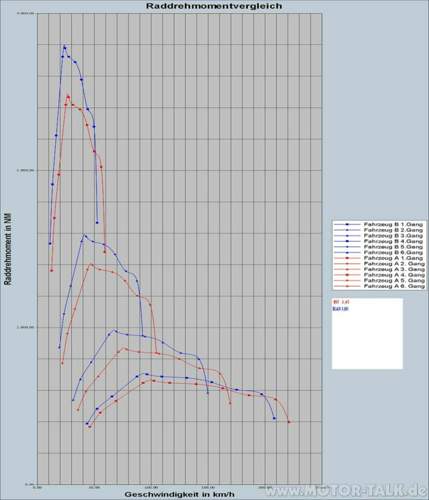

Hallo!
auf Wunsch!
3,7 zu 3,9 Diesel
mfg
Radrehmoment-3-7-zu-3-9

Noch mal nee Frage, also 3,7er mehr V-max, ich interessiert mich für deine 4,22er mit Sperrdiff Rosi, oK, Du hast einen Benziner, was meinst Du zu soetwas im 2,5 DTI Diesel, wird wohl ein bisschen heftig.
Ach ja Tachanpassung ist dann wohl von Nöten?😎
Hallo!
ich habe keine Drehmomenttabelle,von allen Dieseln,ausgenommen der X25DT!
ergo kann man da so etwas nicht machen,es reicht ja nicht nur die Angabe des
maximalen Drehmoments!
beim Unterschied vom 3,7 zum 3,9 kommt nicht mehr raus,eigentlich sinnlos
diese Umrüstvariante!
es sind ja theoretische V max die von mir da angegeben worden sind!
da fehlt das Schrankwandprinzip und die Reifen!
der X25DT um den es hier geht hat eine Werksangabe mit der ursprünglichen
Kraftstrangauslegung von 190 Km/h!
mit dem 3,7 wird er noch ca 173-175 Km/h laufen und mit
dem 3,9 ca 163-168 Km/h.
ergo muß man immer einen Kompromiß eingehen zwischen
der Radzugkraft und dem Spitverbrauch!
mfg
Devilspanda,beim Y25DT lohnt sich nur der Umstieg von 3,27 auf 3,45,
ergo must DU warten bis Omegab 25DT sein Diff umgewechselt hat!
mfg

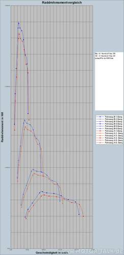

Hallo!
jetzt aber das allerletzte Diagramm!
da bekommt man ja einen Wurm!
mfg
Diff-3-45-zu-3-90
