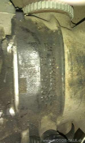

Die Untersetzung vom Diff kannst du nur innen am Tellerrad ablesen.
Außen ist nur die Baunummer für das Gehäuse, die ist bei allen gleich.
ist da nciht so ein schild drauf wie beim AR? so sehe ich das hier http://www.opel-infos.de/getriebe/ha_diff.html
also muss es auf gemacht werden?
grüße
War das jetzt eine Frage oder eine Aussage?
Ja, fehlt das Schild (Es ist ein simpler Aufkleber und fehlt meist schon nach einem Jahr) muß es geöffnet werden.
Was ja letztlich auch nichts schadet, weil dann das Öl gewechselt, der Verschleiß am Spänefänger kontrolliert und das Gehäuse gespült werden kann.
das 3,90er könnte für Deinen Diesel zu kurz sein, dann kann der Motor sein Drehmoment nicht richtig ausnutzen.
Ich würde nach einem 3,70er suchen.

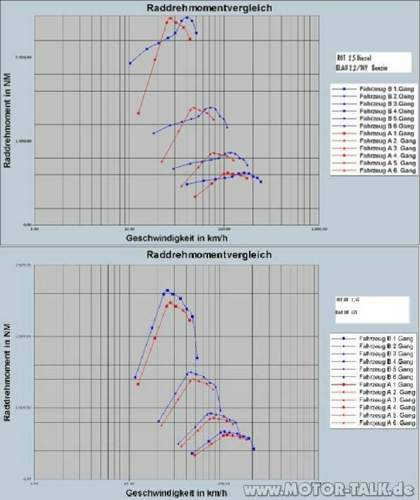

Hallo!
ich weiß das DU in letzter Zeit genug in dieses Fahrzeug gesteckt hast,deswegen
mein Vorschlag mit dem DIFF und da muß ich mich revidieren,wegen dem
Diff von gestern,wegen der Grafik zum Unterschied von 3,45 zu 3,70!
die Grafik hatte ne falsche Einteilung,mal sehen ob ich noch ne andere hinbekomme,
wird aber erst evtl heute abend!
alles andere ist bei deiner Motorisierung,von meinem Gefühl her mumpitz!
immer daran denken das dem Diesel im vergleich der Drehzahlen ca 2000 U7min fehlen
um auf die Höchstgeschwindigkeit zu kommen!
es nützt ja auch nichts genug Zugkraft zu haben und dann mit V/max von 140 Km/h
über die BAB zu humpeln!
mfg
war gestern schon fertig mit dem neuen  Diagramm,aber dann ist der
Rechner abgestürzt!
3,70 wäre bei deinem ne gute Zugkraft!
mach nochmal nen neuen Versuch,aber erst später,nach 20.00!
war sogar überrascht,wo ich meinen im Vergleich zu deinem genommen hatte,das
meine Zugkraft,Radkraft  bis ca 70 Km/h deinem Überlegen ist!
obwohl mein Motörchen nominell von seine Werten nicht so viel Dampf hat,Drehmoment!
aber der Benziner hat ja ca 2000U/min mehr zur Verfügung um seine Kraft zu
entfalten und ist Drehfreudiger !
mfg

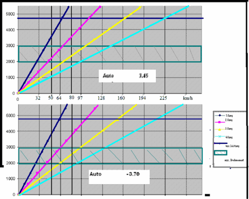

so Compu gerichtet,das andere Programm ist weg.leider!
habe aber ein anderes drauf gespielt,damit DU etwas erkennen kannst!
da kommt der Unterschied von meinem zu deinem in der jetzigen
Kraftstrangauslegung  und der evtl Umbau deines Diff auf 3,70!
habe es  nur nicht anders dargestellt bekommen,Sorry!
mfg
Raddrehmoment-diesel-benzin
Differential-3-45-zu-3-70

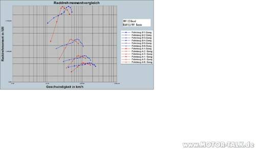

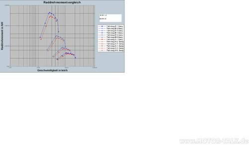

Hi Rosi,
warum postest du die Diagramme denn immer mit so einer geringen Auflösung.
Da kannst du ja kaum was drauf erkennen?
Die wirken manchmal wie aufgeblasene Thumbnails.
Ruf gerne ruhig mal an, wenn ich dir beim bearbeiten oder posten der Diagramme mit einer besseren Auflösung behilflich kann.
Diff Vergleich
