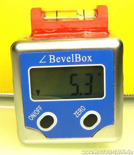

Ich habe schon mehrmals und sogar ziemlich genau Winkel in "meinen" Parkhäusern
mit meinem kleinen schnellen Winkelmeßgerät (siehe Bild) gemessen :)

"Runde, sanfte Übergänge" machen natürlich viel aus, sind aber in "meinen" Parkhäusern praktisch nicht vorhanden (wären für die Betonierer wahrscheinlich auch zu aufwändig).

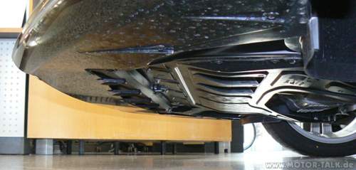

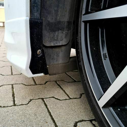

Wenn etwas schrammt, dann immer nur die Kunststoffteile am Unterboden wie etwa die Motorabdeckung oder die Frontschürze. Problematisch wären jetzt Verschraubungen am Unterboden (siehe Foto), da die Teile jedoch in Achsnähe liegen sind sie, wie in meinem Fall immer 11 cm über einem möglichen Hindernis (keine Steine, Eisbrocken etc.).
Schlimmer als das harmloses kratzen einer Kunststoffverkleidung wäre das Aufsetzen des Unterbodens bei hoher Geschwindigkeit (Bodenwellen) mit versetzen des Fahrzeugs, bei einer extremen Tieferlegung nicht ganz auszuschließen.

Habe jetzt selbst mal ein Bild gemacht, wie die gefährtdete "Schleiffläche" gestaltet ist...
Am gefährdetsten sind wohl die beiden tieftsen Ecken, vorne links und rechts unter dem Nummernschild.
