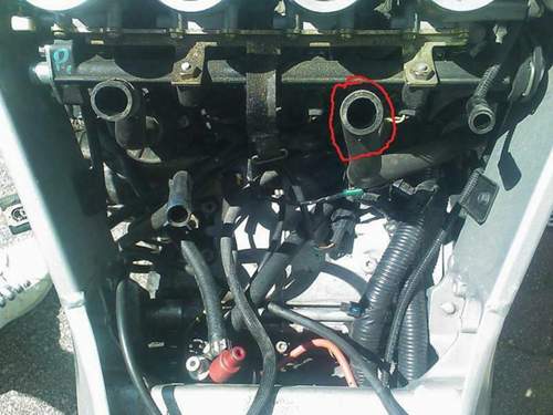

Hallo Zusammen,
ich habe unheimliche Probleme mit meiner Triumph TT 600.
Am Wochenende war ich mit meinem Bike auf einer kleinen Tour vom München zum Bodensee.
Auf der Hinfahrt gab es keine Probleme, und ich fuhr mit schönen 150 Km/h.
Auf der 2 Tage späteres Rückfahrt kam es dann doch zu einem ungewöhnlichen Vorfall..
Als ich an der Tankstelle hielt um zu tanken sah ich nach dem Ölstand, beim Öffnen des Deckels entweichte ein enormer Druck, so das mir der Deckel aus der Hand flog. Bisher gab es einen derartigen Druck beim Öffnen des Deckels nie!! Doch das war noch nicht alles. Ich habe mir nichts weiter dabei gedacht und bin weiter Richtung München gefahren. Nach ca. 80 - 100 km schoss mir das Öl aus sämtlichen Dichtungen entgegen (Kombi beidseitig bis zum Knie voll) und das Bike fing an stark zu rauchen, was wohl an Öl + heiße Motorteile lag. Nun zu meiner Frage und ich hoffe jemand kann mir helfen, denn ich bin mit meinem Latein am Ende.
Wodurch entsteht dieser Enorme Druck der meine Dichtungen zerschoss?
Zylinderkopfdichtung ist ganz. Entlüftung ist nicht verstopft. Motorrad springt immer noch problemlos an. Ölwechsel + Filter ist etwa 700 Km her.

Die Frage nach dem Foto des Schlauches sollte doch ziemlich leicht zu erfüllen sein:
Bitte geh zu dem Motorrad lege den Schlauch ungefähr da´hin wo er war oder fotografiere den neuen Schlauch.
Im Endeffekt wissen wir jetzt was passiert ist.
Schlauch aus irgendeinem Schlau angekockelt - dieser ist der Für die Motorentlüftung zuständige.
Wenn du Glück hast war das Usrache und Wirkung und Ursache zu gleich.
Wenn du Pech hast ist dein Motor dennoch im Arsch und der Schlauch war nur noch das Letzte Puzzel zur
"Ölinkontinenz"
Mal angenommen, es war einfach zu viel Öl im Motor drin und das wurde bei der Autobahnfahrt in den Ansaugtrackt zurückgeführt, dann über den Schlauch abgeleitet, hat dabei die Hose und den ganzen Motor eingesaut, so dass der Nichtfachmann gar nicht mehr wusste, wo überall das Öl her kam. ... und dann kommt der Gedanke auf, da sei der Motor und alle Dichtungen geplatzt.
Über sowas habe ich auch schon nachgedacht.

4. Du willst eine fachliche Antwort? Na gut. Kurbelgehäuseentlüftung dicht!
Das, wie oben schon erwähnt, der moppedsammler zuerst erwähnt hat.
Was anderes kommt in dem Fall nicht in Frage!
Evtl. noch ein defektes Motorgehäuseentlüftungsventil aber diese Ventile bleiben im Falle eines Defekts eher offen als geschlossen.
5. Es gibt sehr, sehr viel Motorräder mit Überdruck im Ansaugkanal. So ganz ohne Turbo. Unglaublich oder?😉
6. Es gibt auch Unterdruck im Kurbelgehäuse. Schreibst es ja selber -2mbar. Aber selbst -2mbar sind Unterdruck, oder etwa nicht? Aber es gibt auch Motorbauarten mit wechselnden Drücken. Abhänging von Zylinderzahl, -anordnung und Hubzapfenversatz. Bei 4 oder mehr Zylinder aber Überdruck, das Volumen unterm Kolben bleibt da annähernd gleich.
