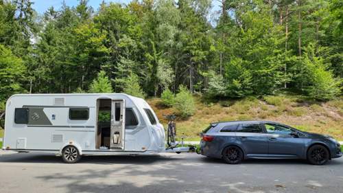

hab den 1.8er automat 2014 als neuwagen gekauft. keine probleme auf 22000 km. dann hat mein hintermann an der ampel die bremse nicht gefunden. dafür ich aber eine halskrause. und totalschaden.
hab dann wieder einen executiv 1.8 automatik neu bestellt. also gleiches auto aber als 2. facelift. hat jetzt 97000 km auch mit dem wohnwagen runter. läuft wie ein bienchen. der benziner ist einfache ausgereifte technik die nicht kaputt geht. bisher 0 defekte.
ich würde dir die automatik ans herz legen weil der motor nur 1800 u/min bei 100 km/h dreht statt 2400 u/min beim schalter. die spreizung der übersetzung ist größer und das merkt man beim verbrauch. außerdem hat die automatik 1600 kg anhängelast, der schalter nur 1500.
Avensis mit knaus
