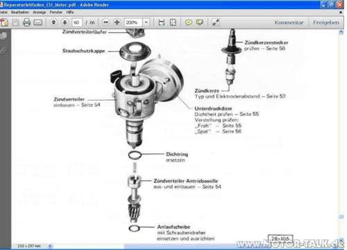

Zum Einstellversuch:
Der CU-Verteiler hat ja 2 Unterdruckdosen, die beim Einstellen angeschlossen sein müssen. (siehe Anhang) + die Leerlaufstabi. kurzgeschlossen sein muss.
In dieser Konstellation bekomme ich bei 5Grad spät kein konstanten Leerlauf zum Einstellen hin.
Wenn der Motor abzusterben droht regelt die Spätverstellung sogar auf ca 15Grad nach OT!
Der ZZP wird bei wechselnden Druckverhältnissen hoch und runter gereglt, da ist kein exaktes Einstellen möglich!
Das er bei über 15Grad spät nicht richtig laufen kann ist mir klar.
Wenn ich die Leerlaufstabilisierung rein mache, läuft er gut. Nur kann man dann keine Aussage mehr über den eingestellten ZZP machen. Die LL-Stabi verschiebt + regelt ja den ZZP in den "grünen" Bereich.

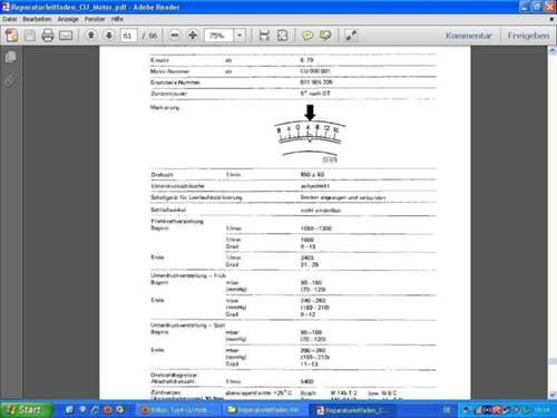

Bei diesem "stark-gebrauchten-Motor" will ich die gefühlte Einstellung nicht machen. (Obwohl er läuft + zieht echt gut)
Jetz habe ich mir 2 Lösungskonzepte überlegt.
1. Ich habe mir einen DZM gegriffen, Kabel dran + morgen Abend mit einem 2.Mann die RPM konstant halten?????
2. ...Oder den ZZP ausgeregelt bei 28-30Grad, mit abgezogenem Spätversteller-Schlauch einstellen.
Was meint ihr dazu?
