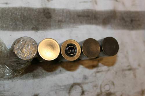

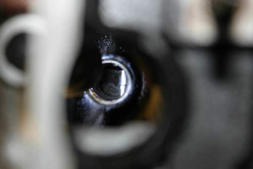

Dann haben wir von Zyl. 1+2 die Stößel ausgebaut. Zylinder2 Einlass war ja das Problem.
(siehe Bild 1+2)
Die tiefen Einblicke in's Innere 😰haben wir ignoriert und haben heute die neuen Stößel eingesetzt. Er muss ja schließlich wieder laufen.

(damit 'Käfergöttingen' ein paar Bilder der Nocke machen konnte)
Auch von dieser Seite sehen die Nocken nicht besser aus😉
OK. Sieht Sch... aus.
Alle Nocken sehen ähnlich aus!
Was kann Max passieren, wenn wir den CU mit so einer NW in Betrieb nehmen?
Uwe

Was mich wundert, ist der Längenunterschied der Stößel.
Sind die mal nachgeplant?

Aber was hast du gegen die NW? Das die Oberfläche da wo die Stößel laufen "poliert" sind, ist völlig normal.

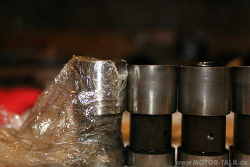

Auf Bild 1 sieht man den Längenunterschied zwischen Neu + Alt.
Wenn man in Bild3 in das "Loch" zoomt, sieht man eine regelrechte eingelaufene "Stufe" auf der Nockenspitze.
Die Flanken sehen aus, als wenn sie angerostet wären.
Das bereitet mir nun Magenschmerzen. Hätte ich bloß nicht reingeguggt.
Uwe

Naja, auf den Bildern konnte ich von Abtrag nichts erkennen. Wenn da was fehlt, ist das Verschleiß. Gebrauchte verschlissene und neue Teile zusammen geht meistens nicht gut, das sehe ich auch so. Es sei denn man fährt Reihenmotoren mit OHC 😁😁😁

da gehe ich mal von aus, also der läuft erst mal weitere 10k km locker. Viele Nockenwellen in Typ4 Motoren sehen so aus wie deine, haben diese seitlichen Verfärbungen und auch Abschleifungen in der Mitte, ich könnte dir direkt jetzt eine schicken die genau so aussieht.
Der Motor aus welchem ich meine ausgebaut habe lief auch noch perfekt ohne klappern usw.
Es wird doch erst richtig kritisch wenn die Nocken anfangen richtig Material abzutragen, das kann man aber sehr leicht erkennen durch sich immer wieder vergrößerndes Ventilspiel, also regelmäßig nachschauen. Ob sich nun die Steuerzeiten ändern oder nicht, oder der Nockenhub etwas leidet, du wirst es nicht merken.
