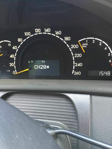

Ich hab ein problem mit mein tv tuner, und mir wurde geraten das ich mal die jungs von W211 anspreche..
Und zwar geht es darum, das mein TV-Tuner einfach nicht mehr läuft. Wenn ich es über comand TV wähle,wird bildschirm schwarz, am KI steht CH28* aber es tuht sich nichts. Mit Fernbedienung geht auch nichts. Alle 10-15 sekunden zeigt der comand kein TV an und verschwindet wieder. Bildschirm wird wieder schwarz,tuht sich so als ob gleich signal kommt.. Ist dann aber wieder weg.
Würde mich echt freuen wenn ihr mir helfen könntet.
Fahrzeug ist ein CL 500 C215
Bj 2004
Comand 2.0
Ich füge noch fotos rein von tv tuner und comand

@Groundcrew schrieb am 3. Mai 2016 um 07:04:35 Uhr:
Ich würde erst einmal die SD anschließen und Fehler auslesen!
Vielleicht wäre auch ein neuer Sendersuchlauf hilfreich?
Das problem ist ja das da garnichts mehr geht, komme weder ins menü noch sonst was..
Keine ahnung was da los ist. Wenn jemand nen digitalen tuner für mich hat einfach anbieten.
SD sagt leider garnichts. Zeigt nur das der wechsler nicht mehr funzt.

Dein Tuner ist kaputt oder bekommt keinen Strom. Hast Du schon mal gemessen ob er Saft hat ?

Der tuner hat strom der springt ja an sobald ich die tv funktion wähle. Ich glaub der tuner ist hin.

Danke für den link. Ja wechsler läuft auch nicht. Aber der hat den geist aufgegeben wo ich das auto erst paar tage schon hatte. Tuner dunktionierte trotzdem. Ich denke nicht das das was damit zu tun hat oder?
Update freunde, vorhin kurz in die stadt gefahren, paar sachen erledigt, wieder zurück zum Auto.. Zündung an, hab mir gedacht versuchs nochmal, und siehe da.. Empfang ist da superbild ca. 30 sek später wieder das selbe Problem. Ich denke der tuner spackt ab. Ich danke euch allen für die mühe und hilfe..
Wenn der neue Tuner da ist und ich es eingebaut hab, werde ich euch informieren.
Vielen Dank nochmal an alle..
