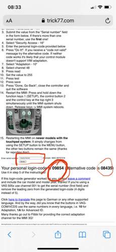

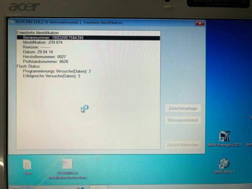

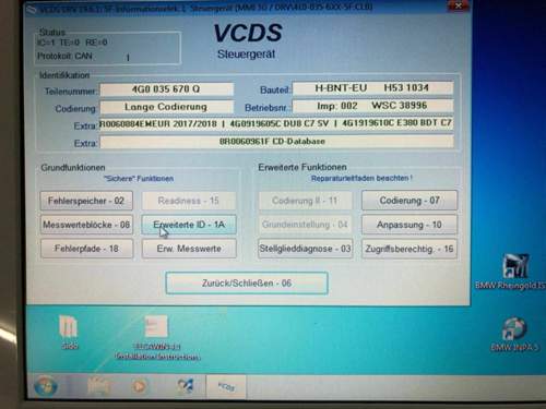

Ich gehe mal davon aus das du VCDS hast. Hier eine kleine Anleitung. Im Anhang noch Bilder dazu.
Im Steuergerät 5F Informationselektonik Starten und die Seriennummer auslesen.
Danach diese kopieren und unter diesem link den Zugriffscode generieren.
https://trick77.com/tools/mmi3g_vimcode.php
Im Anschluss diesen Bei der Zugriffsberechtigung eingegeben und danach die Codierung starten.
Kanal 48 auswählen und den neuen Wert auf 255 setzen und speichern.
Das war’s schon.
Am Ende noch über die Tasten wie im ersten Bild das Navigationsgerät Neustarten.
Ich hoffe das es dir hilft. Sollten noch fragen aufkommen dann einfach schreiben.
