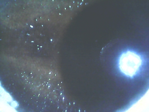

Ich hab es jetzt doch mal mit ner Kamera versucht, da die Investition nicht so überragend ist. Wir sind von oben durch die Einspritzöffnung rein- siehe Foto unten- Blick direkt auf den Zylinder, der stark reflektiert. Leider hat die Kamera mit Spiegelaufsatz micht reingepasst, trotzdem Sie nur 7mm Durchmesser haben sollte, hat aber leider ein paar Zehntel mehr...
Links oben die kurze schwarze Linie vermutlich der Anschluss zum Zylinderkopf. Hat jemand vielleicht eine Idee, was diese dann darunter auf der linken oberen Seite sichtbare Stelle sein könnte- Ein Rest vom Turbolader, plattgedrückt? Sieht ja durch den leichten Schatten oben dreidimensional aus, wie ein angeklebter Kaugummi... Davon gibts noch ein etwas kleineres rechts daneben- auf diesem Bild aber nicht sichtbar. Die Reflexion der Außenkante des Zylinders ist an den Stellen, wo diese Flecken sind, unterbrochen. Das scheint wirklich am Zylindermantel festzubacken. Geht sowas?
