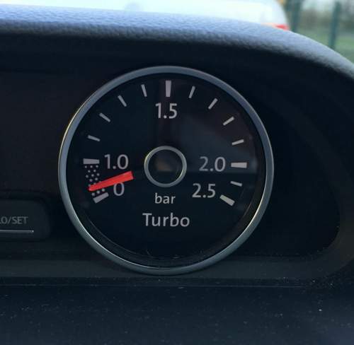

..Naja, nicht so ganz. Im LL werden mir im Kaltstart ungefähr 0.3 bar Ladedruck angezeigt, wenn er warm ist, fällt in LL der Druck auf 0.2 bar. Der kleine Lader muss auch im LL ganz schön drehen, um diese 0.3 bar zu erzeugen.
Angefahren wird zw. 0.4 und 0.7 bar. So riesig sind die Unterschiede nicht.

Höchster Ladedruck kommt mit bis zu 2.1 bar kommt erst ab 2.000 min-1. Dabei spielt die Gaspedalstellung ab "dreiviertel" Pedalweg bis pedal-to-the-metal keine Rolle.
Alle Werte für 1.4 TSI.

Atmosphäre = 1 Bar ; 2,1 Bar => +1,1 Bar Aufladung, wenn ich es richtig interpretiere
Ja, im LL herrscht im Saugrohr Unterdruck da die DK geschlossen ist.Es wird keine Ladedruck produziert.
Was stimmt denn jetzt? Bei simmu werden Drücke zwischen 0,3 bis 2,1 bar angezeigt, also kann es schonmal nicht der absolute sondern muss der relative Druck sein, sonst würden ja im LL 0,3-1=-0,7 bar herrschen, was ein bissl viel Unterdruck wäre. Die Werte von simmu kann man meiner Meinung nach nur so interpretieren, dass der Turbo immer läuft.
...und woher kommt die Luft für den Erhalt des LL? Auch im LL wird Abgas produziert, welches die Turbine treibt. Einlass- wie auslasseitig. Nur die Drehzahl ist entsprechend geringer als unter Volllast.
Ja, die Werte haben mich auch ein wenig erschreckt. Es müssen Differenzdrücke sein. Das Verlassen der Anzeigenskala führe ich auf einen Messfehler zurück.

Wo soll die Luft denn herkommen? Über den Luftfilter in den Motor.....im LL ist der Abgasstrom zu gering um den Turbolader schnell genug drehen zu lassen ...das MSG misst immer den absolutdruck und der ist bei geschlossener DK immer unter dem Luftdruck von ca.1 bar.
