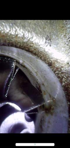

um nicht alle zu vermischen wollte ich hier einmal ein separates Thema zu einer Turbofrage stellen.
Ich habe einen Meriva 1.4 mit 120 PS (0035 ALW) und den Fehlercode P0299 Ladedruck niedrig.
Dieser tritt, wie fast bei allen anderen Threads unter starker Belastung und Hitze auf.
Ein Paar Beispiele:
https://www.motor-talk.de/forum/meriva-b-1-4t-120-ps-code-89-t7855959.html (mein eigner Thread, denn ich bis dato nicht weiter verfolgen konnte, jetzt wo es weiter geht, wird es dort auch ein Update geben)
https://www.motor-talk.de/forum/fahrzeug-demnaechst-warten-p0299-motor-ladedruck-niedrig-kein-leistungsverlust-t5381750.html?page=16#post63943315
Da ich heute das System geprüft habe (mit einer Nebelmaschine) und keine Undichtigkeiten gefunden habe, wurde ein Blick in den Turbo mit einer Kamera geworfen, und hier würde ich gerne wissen:
Ist das so OK oder ist der Turbo definitiv hinüber, ich würde mich über Expertenrückmeldungen freuen:
1) Ist das Verdichterrad in Ordnung? (Bild 1&2)
2) Der zu sehende "Riss" ist das einer oder muss das so, aufgrund der Bauweise etc. sein? (Bild 3)
Sollte der soweit In Ordnung sein, was wäre wohl der beste Schritt um den Fehler weiter einzugrenzen? Ich lass etwas von Problemen in diesem Zusammenhang mit dem Drucksensor, Ladedruckregelventil (Druckwandler) oder Magnetventil.
Verdichterrad 1
Verdichterrad 2
Riss
