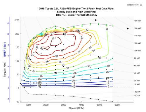

Ich schnappe mir den momentan neuesten Eintrag vom April 2020
2018 Toyota 2,5 L A25A-FKS Engine
ziehe die ZIP-Datei (30,7 MB), entpacke sie und habe folgende Dateien im Verzeichnis:

Schaue mir die "2018 Toyota 2.5L A25A-FKS Engine Tier 2 Fuel - Test Data Plots.pdf" (50 Seiten) an.
Seite 6
Steady State and High Load Final
BSFC (g/kW-hr) - Brake Specific Fuel Consumption
(best 215 g/kWh)
Seite 8
BTE (%) - Brake Thermal Efficiency
(best 39 %)
Screenshots anbei

2018 Toyota 2.5L A25A-FKS BSFC
2018 Toyota 2.5L A25A-FKS BTE %

Also die Maps der Downsizer bei VW beziehen sich auf ROZ98 und das hat 42,98 MJ/kg bzw. 11,939 kWh/kg
ROZ95 hat 11,197 kWh/kg
Somit entsprechen 222g/kWh 37,7%
