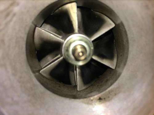

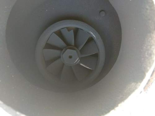

An meinem Turbo ist die Welle leicht ausgeschlagen und ich würde das gerne selbst reparieren.
(die kippelt leicht, oder muss das so?)
Läuft die Welle in einem Lager?, welches jetzt unwucht hat und nur getauscht werden muss.
Müssen die Flügel ebenfalls ersetzt werden?, da diese durch die Unwucht am Aussenrand geschliffen haben.
(Ist nur eine Annahme, es sind keine Kratzer zu sehen)
Vielen Dank für Eure Antworten.
MfG Tom
Ich weiss nicht, was du für Möglichkeiten hast,
aber nach so Reparaturen wird die Welle
vom Turbo ausgewuchtet. So bei 100.000 Rpm.
Kannst du das ?
LG Ro

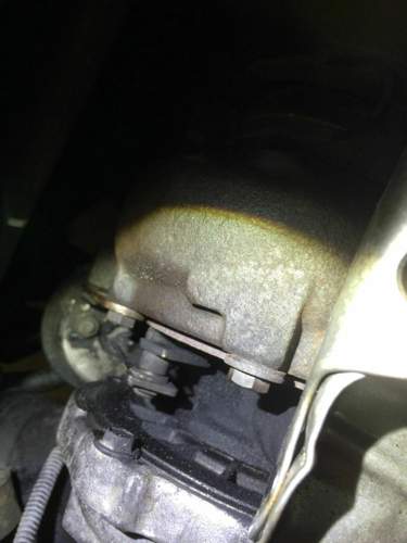

man sieht das zwischen den Radgehäusen Öl austritt.
ist aber definitiv eine Möglichkeit, so mach ichs, sollte es nicht anders gehen.
Vielen Dank.
Kannst du das ?
LG Ro
Alles klar, da scheitert's dann leider.
Danke für die Aufklärung.
MfG Tom
