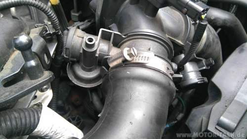

Klingt, wie wenn die VTG schwergängig, oder falsch angesteuert wird. (Druckwandler)
Bei "richtigem" Notlauf dreht Er kaum noch bis 3000, und über den gesamten Bereich träge.
Hey,

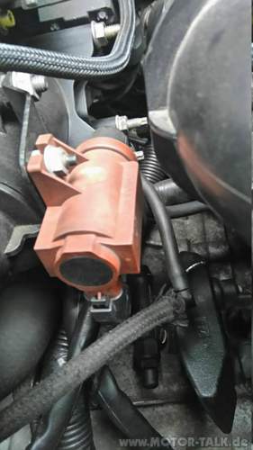

Gestern den DDS mal getauscht. Hatte noch einen Gebrauchten rumfahren. Schraube natürlich in den Motorraum fallen lassen. Dabei festgestellt das Luftzuführung vom Luftfilterkasten ab war. Hoffnung gehabt dass es das wäre. Aber auf dem Nachhauseweg alles so wie es war. Wenig Leistung.
Heute morgen auf dem Weg zum Volvo etwas mehr Leistung?! In einer Unterführung Gas gegeben und höre da Lebenszeichen vom Turbo ein leises Pfeiffen. Beim Volvo Fehlercode Ecm 2263 Turboladersteuerung. (Urgruftys Druckwandler?! Ein oben im Mototrraum ein unten?) Morgen Termin gemacht. Mal sehen. Erst wird oben gewechselt. Bin vorsichtig optimistisch. Aber finde es komisch dass das Leistungsbild so seltsam ist, irgendwie halbkaputt. Ein porösen oder entfernten Schlauch kann man wohl eher ausschliessen...... Sonst wäre die Leistung ja konstant gleich schlecht?

Hey,
leider keine guten Neuigkeiten für mich. Druckwandler über dem Getriebe scheint es nicht zu sein. Dann wurde wohl der Turbo überprüft und festgestellt dass die Unterdruckdose vom Turbolader defekt ist und sich kein Druck aufbauen kann.

Wenn die Unterdruckdose defekt ist (fest - schwergängig - Membran defekt ?), warum soll dann ein neuer Turbo rein ?
Die Unterdruckdose kann man doch so erneuern ?
Wenn die Membran defekt wäre, würde der Turbo überhaupt keinen Druck aufbauen !
Ich vermute, das Gestänge der Dose ist fest - schwergängig. Kann man meist mit Rostlöser und Unterdruckpumpe bei stehendem Motor wieder gangbar machen. ( Kein WD40 an die Dose/Membran)
